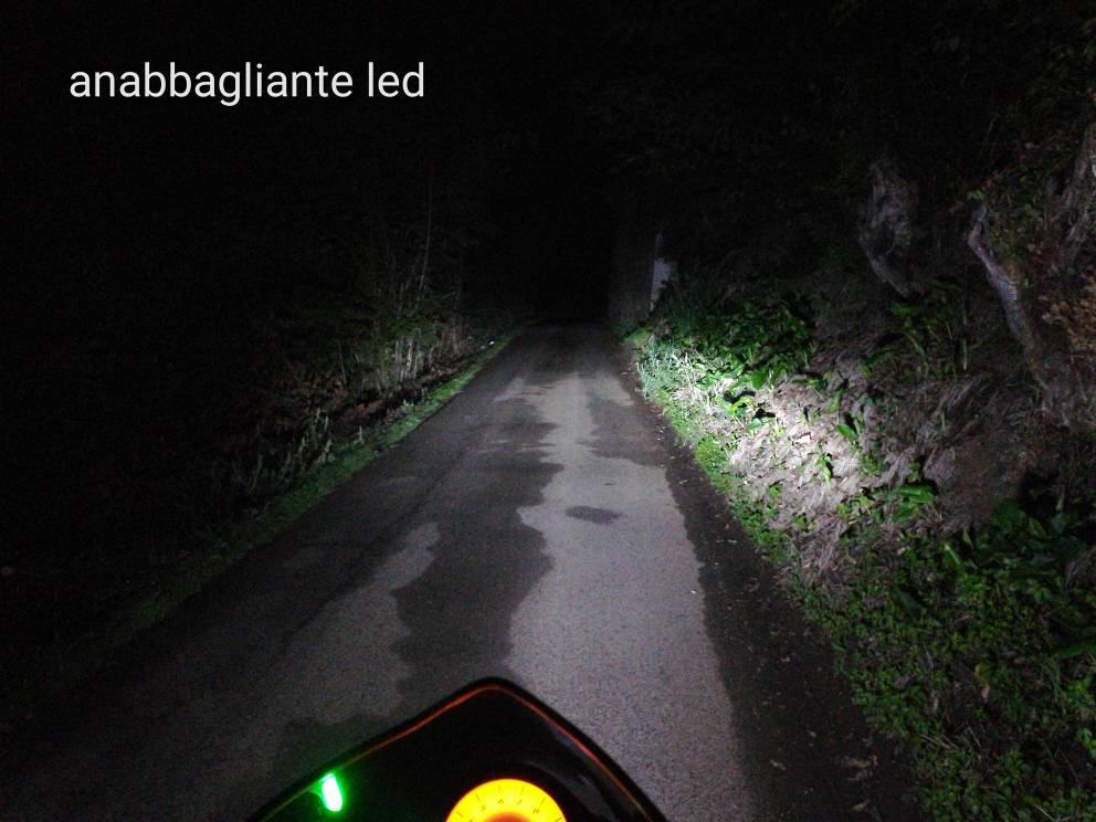

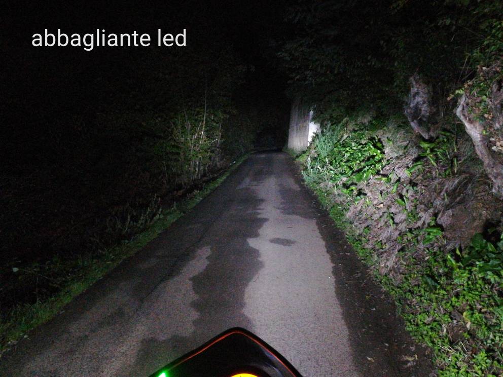

Messaggio da sniper765 » mer ott 28, 2020 10:13 am
Vi mostro un paio di foto fatte ieri sera dopo qualche settimana di utilizzo della suddetta lampada.
Foto fatte in una stradina di campagna senza alcuna illuminazione artificiale se non quella del mio faro.
Ho notato che con il passare del tempo la luce, da bianca che era, ora tende all'azzurrino.
Messaggi: 4987
Re: H4 led e ventolina raffreddamento
Messaggio da dip » mer ott 28, 2020 1:38 pm
Bel risultato!
Luce netta, senza effetto arcobaleno e anche l'abbagliante illumina vicino.
Messaggi: 21271
Messaggio da sniper765 » mer ott 28, 2020 10:03 pm
dip ha scritto:Bel risultato!
Sì non è niente male, soprattutto un buon rapporto qualità/prezzo, se pensiamo che ho pagato circa 15€ la lampadina e ci ho speso 15 minuti tra due monta-smonta il faro e la regolazione dell'altezza.
Anche con le lampade alogene ad alta luminosità non mi sembra avessi un così buon risultato con la luce vicina alla moto.
Messaggi: 8405
Moto: sv650s k6
Località: Aprilia sotto Roma
Messaggio da ^Juza^ » gio ott 29, 2020 10:47 am
Il risultato mi pare molto molto buono ... poi la luce bianca e il taglio netto contribuiscono a dare un senso maggiore di "visibilita" ...non credo che l'alogena ti desse quel risultato ..

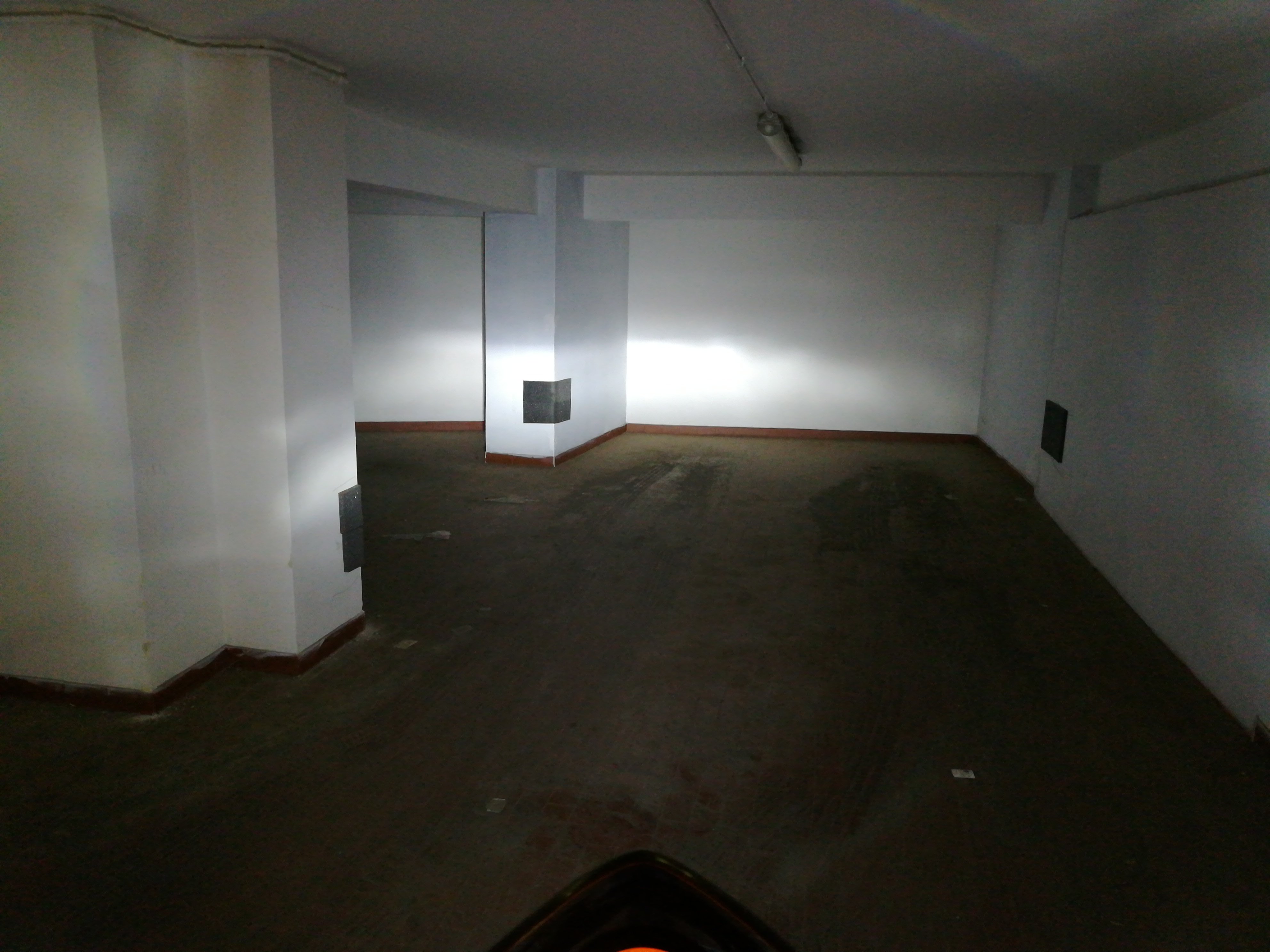

Messaggi: 21271
Messaggio da sniper765 » mer nov 04, 2020 4:09 pm
Un minimo effetto arcobaleno l'ho notato solo nel bordo estremo della Luce in box, lo noto perché spicca sulla parete bianca.
All'aperto non si percepisce affatto.

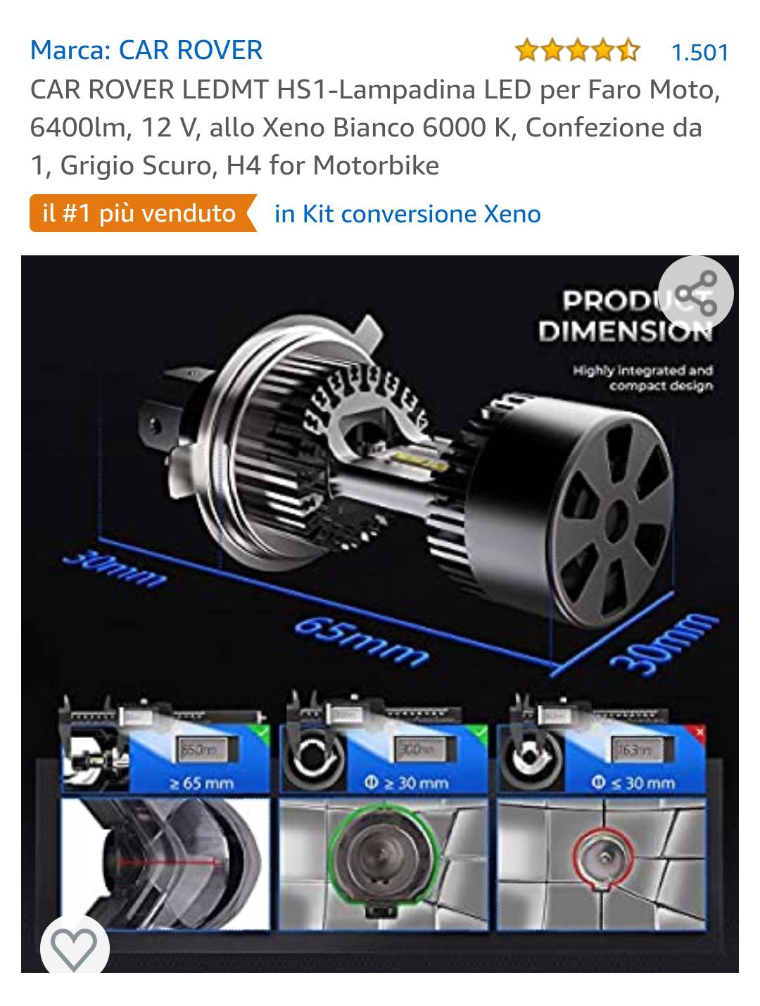

Messaggi: 21271
Messaggio da sniper765 » mer nov 04, 2020 10:12 pm
Certo, ecco qui uno screenshot fatto dalla app dell' "amazzonia".
Ho messo quello dove ci sono anche le dimensioni della lampada, così magari torna più utile.
(145.36 KiB) Mai scaricato

lo_zarro
Messaggi: 520
Moto: SV650, VFR800, 750S
Nome: Marco
Messaggio da lo_zarro » ven nov 06, 2020 8:18 am
sniper765 ha scritto: ↑
Ho messo quello dove ci sono anche le dimensioni della lampada, così magari torna più utile.IMG_20201104_221003.jpg
che brutta scimmia che mi hai messo..
sulla SV della morosa stavo valutando di sostituire l'intero fanale con il solito fanale full led, ma questa lampadina mi sembra meno invasiva e con una buona resa..
