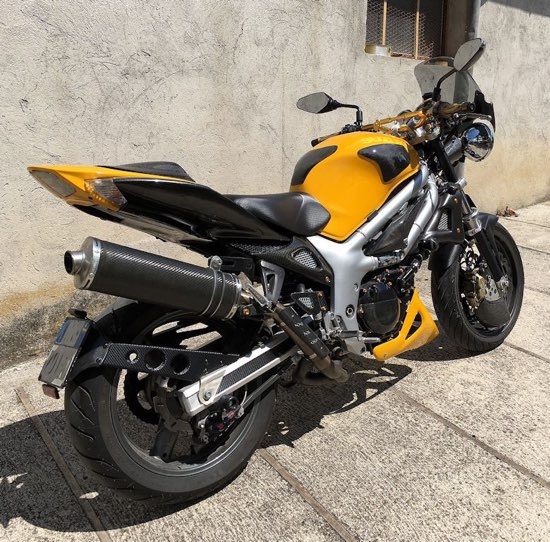

…portatarga etc. etc. etc. nella mia SV’00 8)
N.B.
con luce targa e catarifrangente a norma :roftl:

Molto bello! è un kit fatto da te o è un kit che si può comprare e adattare?

Messaggio da pike » mer giu 16, 2021 2:16 pm
Dalla foto sembra oltre i 30° di inclinazione...

Il “portatarga” (da me reso tale) era originariamente un accessorio della RoadRacing per il Monster: un parafango basso filo-ruota in carbonio con bracci in alluminio (che ho wrappato in carbonio) sul quale ho poi attaccato una piastra in alluminio per la targa, la luce e il catarifrangente.
Hai presente quei parafanghi bassi che hanno i GS, i Multistrada…?
Il codone è ex Gsxr 600-750 e poi…tutto il resto è una storia lunga :wink:
