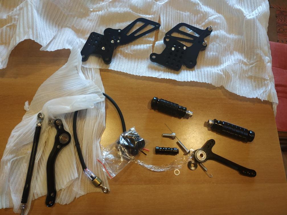

Pedane arrivate! Sembrano davvero ben fatte, se non fosse che non ho capito come cavolo montarle hahah

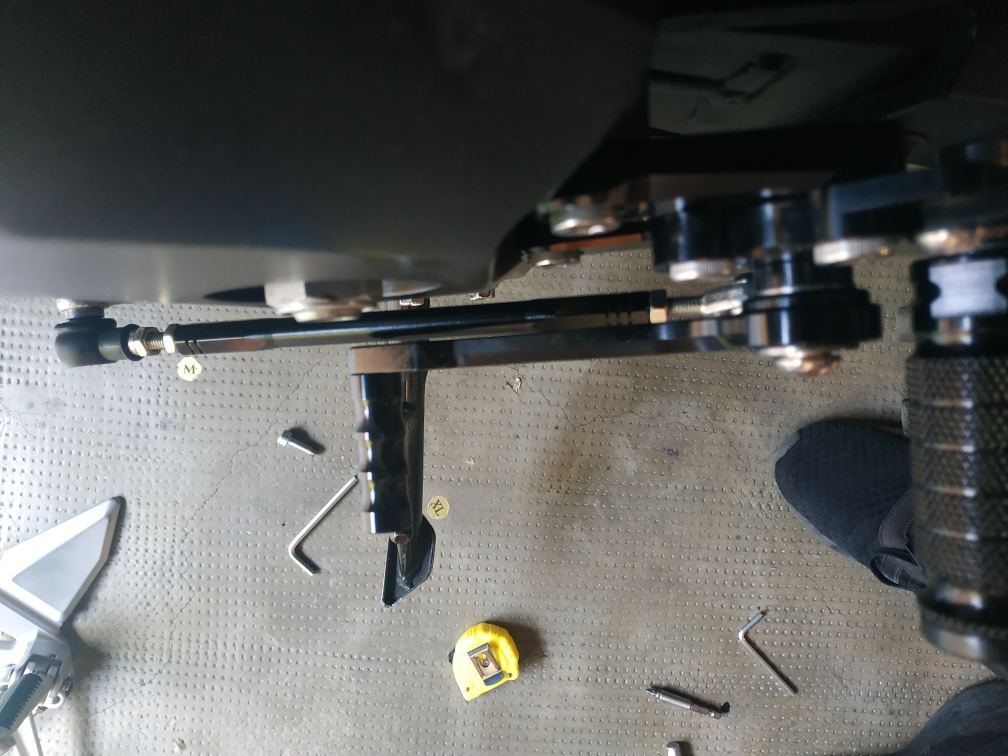

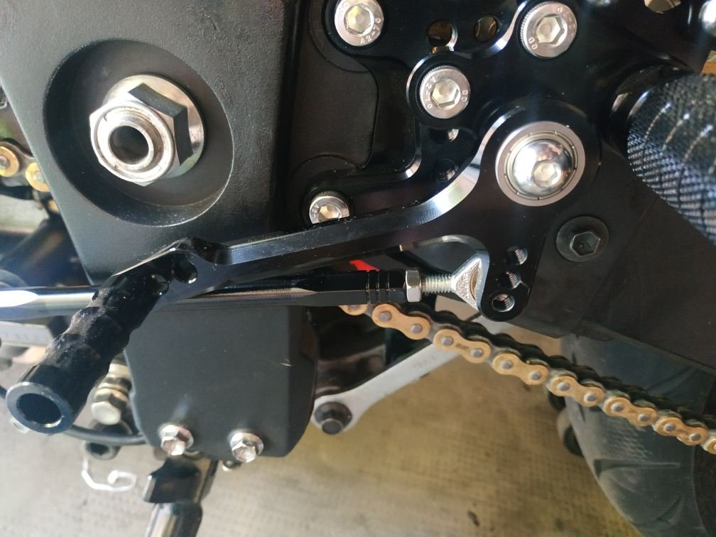

Eh il cavolo.
Cioè le sto montando ma mi avanzano 4 spessorini di tipo 1cm che non ho idea dove vadano montati, non hanno un senso. Sono come rondelle da 1cm.
Poi mi avanzano un po' di rondelle in rame e rondelle varie che non so dove vadano messe.
Ho montato la pedana lato frizione ma non capisco se é normale che ci sia così poco spazio tra pedalina e asta inoltre nelle foto l'asta andava all'esterno mentre io l'ho montata all'Interno (come da originale) altrimenti non va

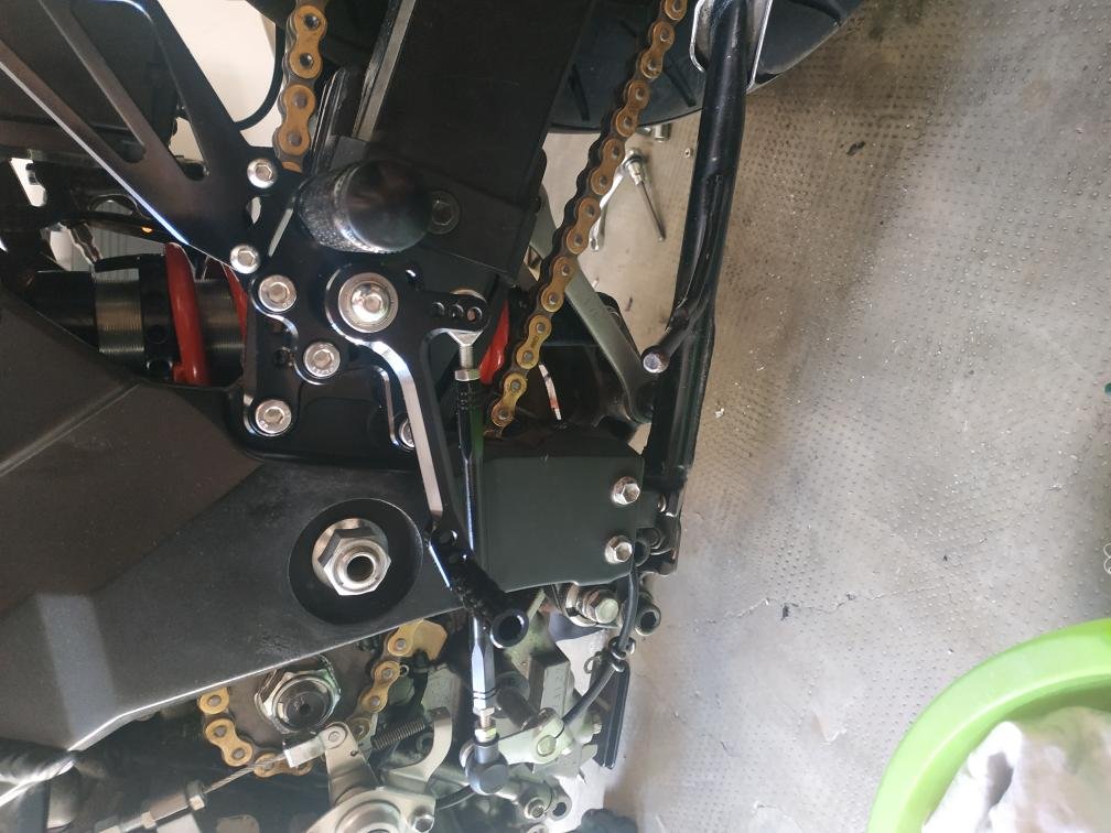

Non sono riuscito a capire a che servono quei 4 distanziatori..
Inoltre non ho finito di montare la pedana destra perché non capisco cosa devo fare con la luce dello stop

Per la .luce dello stop deve essere inserito l idrostop in modo che con la pressione dell'olio si chiuda l'interruttore e si accenda ...va sostituito tra il tubo freno e la pompa posteriore e collegato al connettore dove adesso è collegato il cavo dello switch in tensione con la molla che non servirà piu.

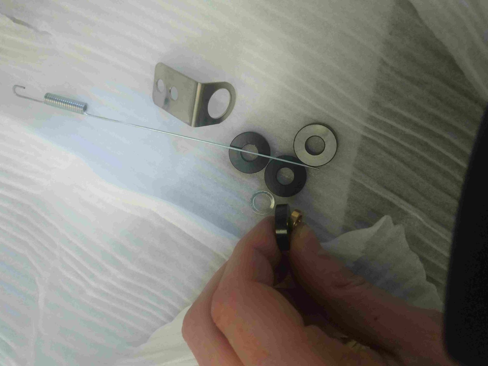

Questo é tutto ciò che mi avanza.
Tolta la rondella che probabilmente serve per l'idrostop,
Secondo voi quell'altra che ho in mano a che cavolo può servire? (Quella piccola)
E quella staffa li?
E la molla?

Messaggio da ^Juza^ » mer lug 08, 2020 8:59 am
Allora ...sperando di non fare confusione credo che le 4 rondelle in realtà siano spessori per le pedane per far scivolare meglio i cuscinetti .. o meglio distanzairli .. oppure per allontanare le pedane dal telaio .. insomma spessori.
La molla e la staffa credo siano per il ritorno della leva freno che deve essere in tensione e quando premuta chiude il sistema del blocchetto dello stop e la molla richama la leva... ipotizzo è

allora:
Quali bulloni nelle due pedane sono presenti identici in numero di 4, e di dimensioni giuste per entrare in quei 4 spessori? Ecco trovato dove vanno...
La staffa è sicuramente per alloggiare il sensore dello stop originale, la molla è per il ritorno del pedale del freno, sicuramente da tagliare ed adattare nella parte lunga e dritta. La rondella di colore oro direi che è una boccola di scorrimento, andrà quindi a spessorare un qualcosa che è sottoposto a leggera rotazione...così ad occhio direi che va, come spessore, fra uno dei due uniball dell'asta cambio ed il suo punto di fissaggio...solo che dalle foto non si capisce se sul millerighe o sul pedale del cambio.

Ci avevo pensato, ma, a che mi serve allontanare le pedane dal telaio? Quello non capisco, perché mettere degli spessorini?

Per allineare l'asta del cambio, oppure per posizionarle dove preferisci, oppure ancora come il mio caso, per farcele stare senza sbattere contro lo scarico. Io le metterei

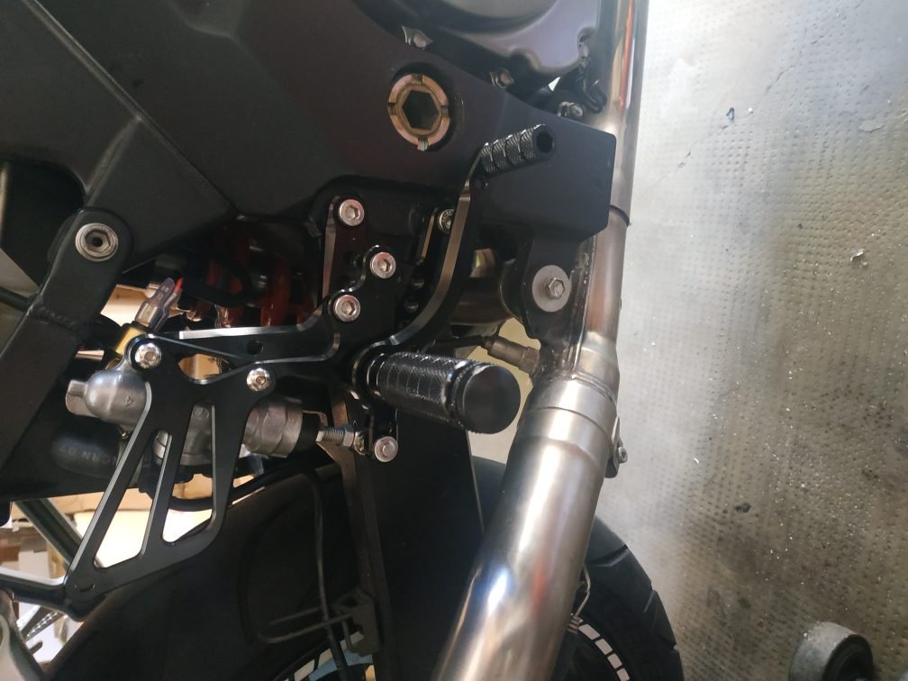

Pedane montate.
Ho optato per l'Idrostop alla fine.
Ci vorrà del tempo per capire il giusto settaggio, anche per es la pompa freno che ha sotto quel bullone devo capire quanto avvitarlo.
Per il resto pedane di qualità, bulloneria resistente e non cinese, davvero soddisfatto
