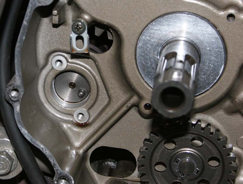

Altra domanda forse banale... quando hai smontato il pignone hai anche smontato l'asta che va dal pedale del cambio fino alla leva del cambio che sta vicino al pignonene poi hai tolto anche quest'ultima per poter lavorare meglio?... c'è chi lo fa non mi stupirebbe.
La metti poi una bella foto del gruppo pedale, asta di rimando e leva del cambio che esce dal motore?

Ma prima di smontare e creare potenziali altri grattacapi fai foto ad ogni dettaglio in modo che possiamo visivamente vedere se qualcosa non quadra... poi procediamo con altri tentativi...

A breve le posto... Ma non ho toccato niente quindi non vedo cosa possa non essere a posto.

Hahahahahahaha non ci credo, sono proprio un idiota.
Non me ne ero davvero accorto, non avendo mai smontato il cambio non sapevo nemmeno come fare, ho rovesciato il cambio quindi io continuavo a partire in 6.
Mi sento troppo stupido hahahaha

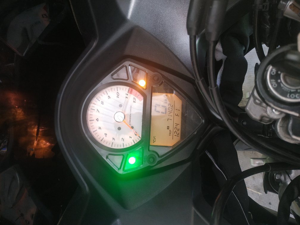

Comunque mentre era in folle, di punto in bianco di é spenta e ha iniziato a lampeggiare da sola la spia FI e la spia rossa

Ora capisci perchè ti chiedevo una foto? :D supponevo fosse successo proprio quello ma mi pareva brutto scriverlo :D
Male e bene... almeno ora puoi mettere la centralina in diagnosi mode e leggere l'errore per capire cosa ti sta dicendo.
Mathsl96
Messaggi: 1677
Moto: SV650S 2010
Re: Help!! Moto non spinge e si spegne
Messaggio da Mathsl96 » dom lug 05, 2020 4:17 pm
Sgualfone ha scritto: ↑
dom lug 05, 2020 4:11 pm
Mathsl96 ha scritto: ↑
dom lug 05, 2020 4:07 pm
Sicuro sarà il fascio di cavi che convinto di aver isolato bene non ho isolato bene.
Sì comunque sono un idiota hahah va beh che non ho avuto tanto tempo per fare prove ecc, poi nel weekend che é l'unico momento libero che ho mi passa pure la voglia, però non credevo potesse essere quello.
Che stronzata dai hahah mi sono tirato scemo per giorni per una cavolata simile.
Almeno é stato utile a rifare spurgo e liquido freni :roftl:
