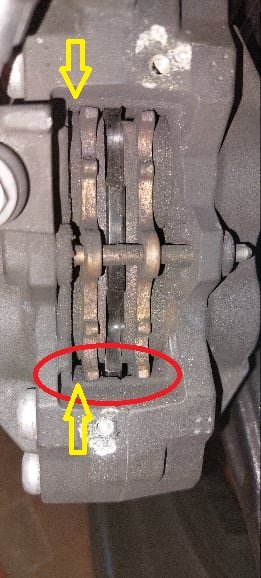

dip, ho fatto i controlli: a riposo (non muovevo la moto da più di 24 ore) i dischi strisciano leggermente contro le pastiglie e la ruota rimane leggermente frenata.
Quando tiro il freno, il movimento delle pastiglie è quasi impercettibile, e giochi non ne percepisco in nessun modo.
Questa è la situazione degli accoppiamenti dischi/pastiglie a riposo: potrebbe sembrare che ci sia un minimo di luce tra le pastiglie ed i dischi, ma è dovuto alle ombre date dalla prospettiva, non potevo mettere il telefono in posizione perfettamente complanare con la pinza.
Messaggi: 21272
Re: Freno anteriore, accetto consigli.
Messaggio da sniper765 » dom giu 19, 2022 4:06 pm
A prescindere dal problema, quelle sono pinze che meritano una bella ripulita
Non capisco se è questione di prospettiva, ma la pastiglia sinistra sembra più consumata in basso piuttosto che in alto.
