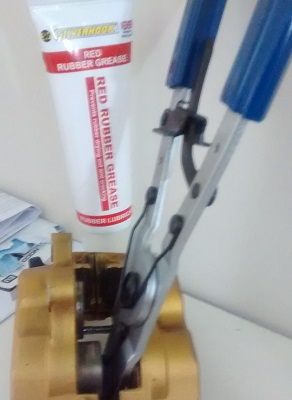

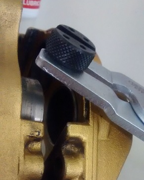

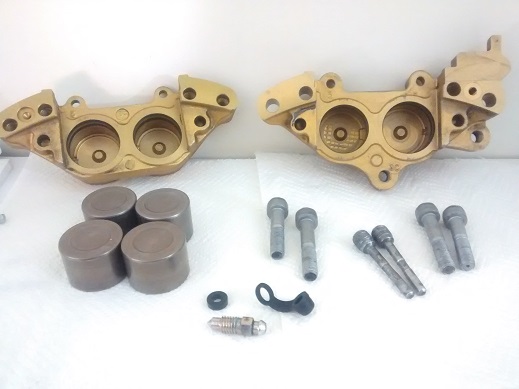

giusto qualche foto sulla revisione delle pinze...
ho usato una apposita pinza per estrazione/inserimento dei pistoni e anche il grasso rosso apposito per la lubrificazione/assemblaggio delle guarnizioni di tenuta e dei pistoni.

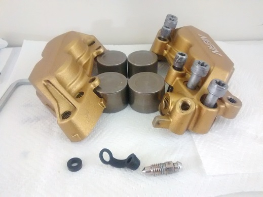

Messaggio da roar » lun lug 24, 2017 12:38 pm

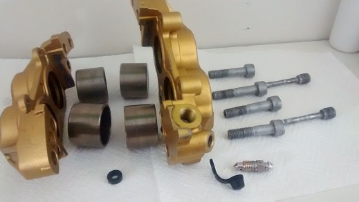

qualche dettaglio in più

Ora non si può dire che non siano come nuove :wink:

si direi che sembrano nuove... km 0, le ho prese usate e stavano già bene, ma fin quando non apri non puoi esserne sicuro.
Il cbr che le montava non credo avesse fatto molti km prima di fare KABOOOM!
Adesso bisognerà solo vedere come si comporteranno le pinze con la pompa originale suzuki (che è una 14)

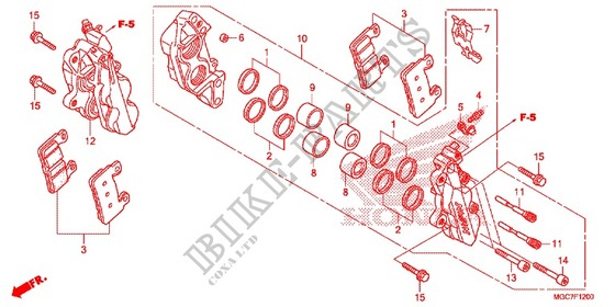

Invece ho un dubbio su un particolare spesso trascurato, le molle/piastrine delle pinze freno. Per capirci non sto parlando delle "placchette" che si trovano spesso fra pistoncino e pasticca, ma delle "mollette" che di solito tengono le pasticche in tensione rispetto ai loro perni di fissaggio.
Nello spaccato parlo del N°7
Le pinze mi sono state consegnate senza, mi chiedo se servano solo a non far "sbatacchiare" le pasticche quando si prendono le buche...

1. la pompa freno dell'sv è da 16mm e non da 14mm, fatto sta che con pinze a 4 pistoncini la corsa a vuoto cè. ma io la avevo anche con la nissin radiale da 19mm, mentre l'avevo quasi azzerata con la brembo semiradiale da 16mm proveniente da una yamaha r1 (che però dopo qualche settimana di uso ha iniziato a pescare aria da qualche parte rendendosi inutilizzabile).
2. le mollette tra le pastiglie, per quello che ne so io, hanno effettivamente la sola funzione di tenere in sede le pastiglie quando si vanno a prendere buche o scossoni. alcuni le eliminano perchè dicono che così annullano qualsiasi "spugnosità" alla leva e hanno una frenata con un attacco prontissimo. personalmente ho provato e non mi cambiava una beneamata mazza.

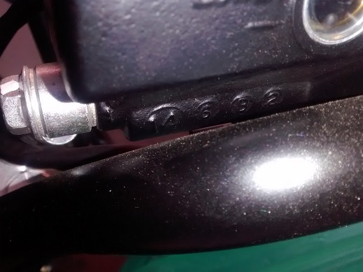

mmmm dici che è una 16? (in realtà 5/8 di pollice cioè 15,8) a me sembra di aver letto 14 stampigliato sulla pompa, stasera guardo meglio.... e magari posto una bella fotina...

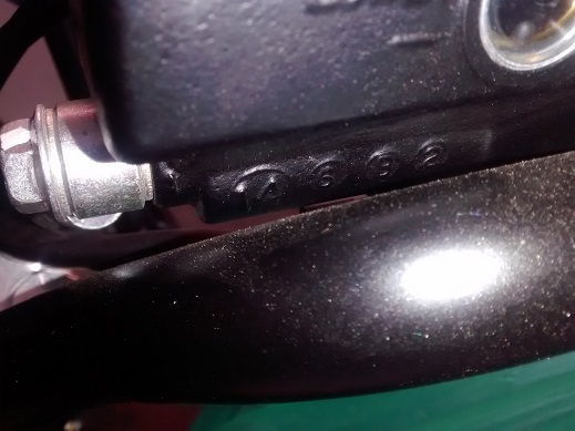

Messaggio da roar » mar lug 25, 2017 10:10 am

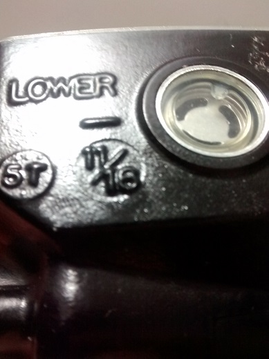

come promesso ecco le foto
pompa sv
roar

...e pompa assiale CBR 600 rr 2003/2004

Messaggio da roar » mar lug 25, 2017 10:17 am
su quella del CBR non credo ci siano dubbi ... 11/16 espressa in pollici (17,5 circa)
ma onestamente su quella SV l'iscrizione più evidente mi pare 14, gli altri simpatici numeretti non ho idea di cosa possano significare... che ne pensi Sniper?

Controllato la misura in pollici riportata sulla pompa freno originale della mia sv k7 naked: 5/8;
Il che indica essere una pompa da 16mm (15,87 per l'esattezza), quindi ricordavo bene.
Ora possiamo parlare del fatto che quasi sicuramente una 17, 5mm, con pinze a 4 pistoncini possa andare meglio, ma la corsa a vuoto è data spesso dalla pompa stessa.
Ora la domanda è : perché hai una sv con pompa da 14mm? :mumble:

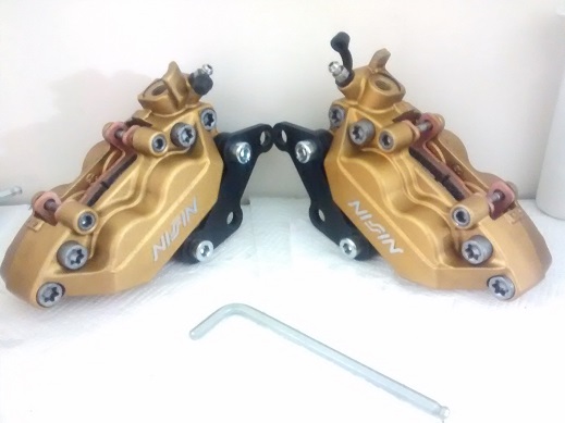

Messaggio da roar » mer lug 26, 2017 1:56 pm
nel frattempo tutto riassemblato e pronto al montaggio (pinze, pastiglie e adattatori)

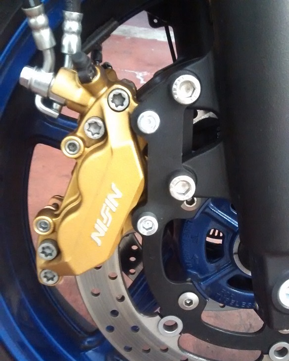

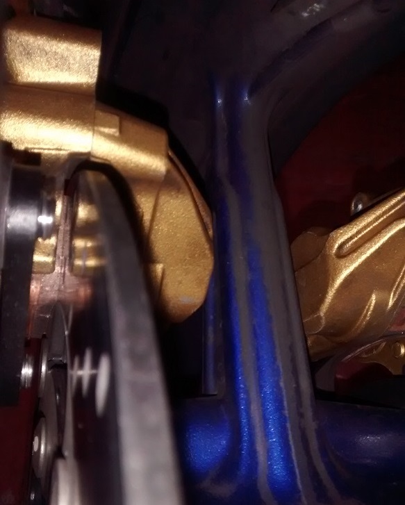

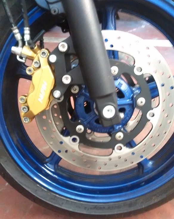

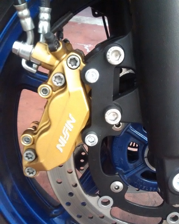

Messaggio da roar » lun ago 21, 2017 2:55 pm
rieccomi complice qualche giorno di pace ho montato tutto... ecco alcune foto del lavoro finito
