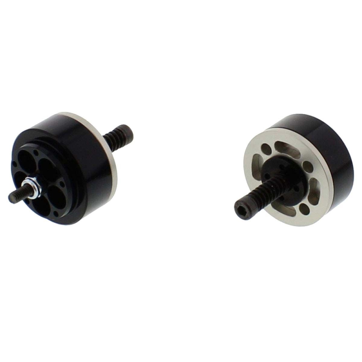

dopo una serie disguidi e disavventure fantozziane, finalmente ieri e oggi ho potuto mettere mano alle forche
messi emulatori cartuccia YSS 335 ( trovati a 55 spediti non ho potuto resistergli)
messi tappi con precarico regolabile (from China with love a 25 )
messo olio Castrol Fork Oil 15w consigliato dal buon Dip
molla lasciata quella originale
al momento con sag statico 25 / sag rider 33
fatto un giretto veloce samattina e uno bello approfondito di un centinaio di km nel pomeriggio
beh che dire , mi aspettavo miglioramenti , ma sono andati oltre ogni mia aspettativa :o
accoppiata olio ed emulatori promossa a pieni voti
ottimo compromesso tra confort e sportività

Commento tecnico 2:
A vedere le foto generiche, sembrano "regolabi", ovvero la vite agisce su una molla.
Li hai ben guardati ( e magari fotografati)?
Se fossero asimmetrici, cioè uno ha le lamelle sotto e uno sopra, potrebbe essere che puoi ( togliendoli) regolare l'estensione e la compressione, a vantaggio della taratura e col la possibilità di usare un olio meno viscoso, quindi più stabile al variare della temperatura.
Tienilo presente quando cambierai l'olio.

non sono asimmetriche, sono regolabili tramite una vite
l'olio passa attraverso i fori fissi come se fosse un pacco lamellare,
quando poi la pressione aumenta si apre la valvola, la vite che si gira modifica il carico della molla che gestisce la valvola
io ho dato 2 giri come suggerito su alcuni forum
per l'estensione non si possono regolare, per modificarla si può solo mettere olio più o meno denso
quà se vuoi puoi vedere come è fatta dentro Https://youtu.be/TaWEHCGxcyE?t=770
il tizio gli fa anche un foro aggiuntivo ma per SV non è necessario

La regolazione del precarico in pratica regola il comportamento fra le basse e le alte velocità della forcella.
Se ci ho capito un qualcosa, le basse velocità sono date dalle variazioni del carico ( frenata, accelerazione) mentre le alte velocità sono date dalle asperità.
Forse, e ripeto forse, allentando di un giro le viti POTREBBE migliorare la risposta ai dossi secchi ( immagino che tu intenda quei simpatici dossi artificiali chiamati rallentatori..)
Comunque, non ti fasciare la testa con le mie ipotesi, goditi la moto adesso!
