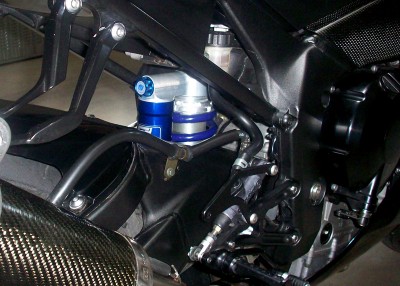

Il mio ha il bombolotto che è alto quanto il nottolino superiore: in pratica se lo appoggi a testa in giù, resta in piedi, in verticale.
Il mono del gsxr 1000 k3 ha un mono così:
ed il bombolotto è un po' più sporgente, e quasi sicuramente tocca nel vano batteria.
Un mono che so che entra plug & play è quello del zx10r del 2006 e 2007, ha il bombolotto inclinato di 90° e non tocca; purtroppo entra plug & play anche su altre moto (z750) e quindi è ricercato, e quindi costoso (trovi usati strausati oltre i 200 €, che per un mono stock sono follia).
200€ per un mono stock usato???
altrochè se è follia!!!
cmq sia, scartato anche quello del gsxr 1000 k3, non voglio assolutamente modificare nulla.
la questione resta la medesima per ora: SE trovo l'occasione un mono o dedicato o plug & play (ma valido, niente accozzaglie) bene, altrimenti tiro avanti con lo stock finchè non crepa o ho moneta sufficiente a prendere qualcosa di valido.
però certo: che prezzi!!!
Messaggi: 21241
Re: fasce di prezzo monoammortizzatori
Messaggio da sniper765 » sab mag 14, 2011 6:59 pm
aggiungo:
se ho capito bene quello che ho letto il mono zx10r 2006-2007 è identico nelle dimensioni e nelle misure a quello della zx10r 2008-2010 con l'aggiunta che il modello più recente ha una idraulica migliore.
magari a qualcuno può tornare utile questa info, ricordando che:
mono sv 650 k3> interasse 330mm
mono sv 650 99-02 interasse 337mm
quello della x10r non so che interasse abbia, quindi occhio.
