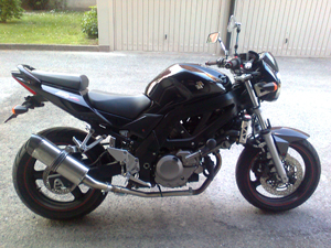

Possiedo sv 650 s del 2003.
Ho letto sul sito della roads italia che nell'acquisto, forniscono anche parte dei collettori.
La mia domanda e'.......avendo io montato il puntale della compotech, rischio di doverso definitivamente eliminare, o i nuovi collettori sono compatibili al puntale????
Non tanto per la zona anteriore, che se ho capito bene non cambia perche restano i vecchi, ma nella zona sotto al motore....????

Sotto rimane uguale solo con il semi-collettore roads anzichè l'originale

Stasera ti mando le foto della mia moto così si capisce meglio

Ecco la foto

devi solamente tagliare un pezzo di puntale nella zona posteriore dove c'è il raccordo ad Y
lavoro da 2 minuti!
