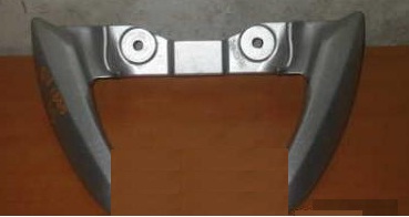

Premetto che ho solo immaginato la modifica e non so nemmeno se fisicamente e' fattibile.
La mia zavorra lamenta che non riesce ad essere abbastanza sicura attaccandosi al maniglione posteriore, senza contare il male alle braccia dopo poco.Calcolando che viaggio spesso con borsa serbatoio,non posso mettere le manigliette.Ora ho preso la piastra motech per montare bauletto cosi almeno appoggia un po la schiena nei momenti di difficolta, che sostituisce il maniglione.
Mi chiedevo.....secondo i vostri pareri piu esperti....se io prendo il maniglione, nella parte alta lo sego, cosi da avere solo le due diciamo corna quasi dritte, le giro sottosopra e le rifisso, in modo che le due corna vengano verso la sella pilota, punteranno troppo in basso o saranno utilizzabili?
PS ho solo elaborato un po una foto trovata in internet per spiegare la modifica

hai scritto "sottosopra?" Cioè gireresti sottosopra il maniglione?
Non è che devi prestare 4-5cm di braccia alla morosa?, dopo?
Guarda l'inclinazione
Senza dimeticare i segi alla carena.

mmmm ok mi sa che cosi come credo non va....punterebbe troppo in basso....e se invece che sottosopra provassi a ruotarlo di 180 gradi???gli arriverebbero troppo vicino alle gambe???? bo....in alternativa qualcuno e' riuscito a fare qualche modifica anche radicale per migliorare la presa della zavorra???

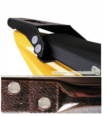

Ricordo una piastra con un paio di "cornetti" (pezzetto di tubo tappato) che faceva da maniglia... roba per piastre bauletto.

Perche una alternativa l'avrei anche trovata, cioè, dato che montero la piastra motech per bauletto...inceve che riusare il maniglione posteriore, potrei crearmi con del semplice tubo (da una parte pressato e reso piatto)e poi diciamo colorato e lavorato per bene, due semplici maniglie, e, forando appunto la parte piatta in due punti, la fisserei sulle viti gia esistenti della piastra motech.
Solo che ho paura che sia di alluminio non solo la piastra ma anche i supporti della piastra che finiscono nel sottosella, quindi poco resistenti.
