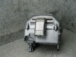

volevo un vostro parere, la mia sv 650s ha parecchie vibrazioni del motore già a partire dai 5000 giri, ora ho letto da qualche parte che bisogna serrare le viti del carter della frizione o altro, non ricordo bene......voi che ne sapete in merito? Poi altra cosa, ho installato un filtro aria marca hiflo questo era venduto ad un prezzo molto conveniente (25 euro) solo che la moto ha acquisito un rumore metallico (il filtro in testa ha una specie di piastra metallica forata) qualcuno di voi lo ha mai usato? E' un buon filtro? Oppure è strano questo rumore metallico? Altra cosa, la mia sv l'ho acquistata che mancava nella scatola filtro l'airbox, era rumorosa in accelerazione ma andava molto meglio, ora invece che ho installato l'airbox è meno performante in accellerazione, che ne pensate è il caso di toglierlo nuovamente?

no, niente di questo, mi mancava il pezzo che chiude la parte frontale della scatola filtro, è un pezzo in gomma con il pescaggio dell'aria verso il basso, allego una foto della vista frontale del pezzo

prima il filtro era l'originale suzuki, poi ho rimesso quel pezzo d'avanti e il filtro hiflo, sono quindi aumentate le vibrazioni ed ha acquisito il motore un rumore metallico....ma non so se le vibrazioni possano dipendere da questo, inoltre ho cambiato l'olio motore (ho usato il motul 7100) ed il filtro olio, e ho aggiunto un additivo ceramico (power liquid superbike)

personalmente non credo che le vibrazioni dipendano dal filtro o dalla cassa filtro.
e ti direi di fare una semplice prova (a cui avrai già pensato anche tu immagino), rimuovere di nuovo la "proboscide" della scatola filtro mantenendo il filtro hiflo e vedere che succede.
quanto alle vibrazioni: hai controllato tutti i serraggi? (motore, pedane ecc)
