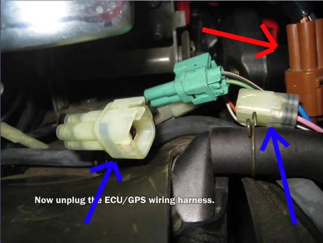

Ciao a tutti, ho preso da un utente del forum la modifica 3, l'ho montata, ma ho un forte dubbio, in rete ho visto un video che però mi indica che va modificato il connettore che ho indicato nella foto con delle frecce blu, mentre il modulo che ho preso invece li non può essere montato, bensì si può attaccare sul connettore indicato con la freccia rossa (nella foto è marrone ma il mio è bianco), quale è il connettore giusto secondo voi?
Per chi non lo sapesse, i due cavi, si trovano proprio sotto la pompa della benzina...

guarda se ricordo bene come ho montato la mia mi pare siano i cavi più indietro, quelli che in foto sono marroni ma che nella realtà (almeno i miei) sono bianchi.
poi cmq non hai scelta, la modifica può essere montata solo su una coppia di connettori, sugli altri non va proprio.

Ciao,
e uno spinotto da 4 fili con soli 3 cavi collegati (azzurro, roso, nero_bianco), tale spinotto arriva dal cambio.
Il cavo azzurro è quello che comunica la folle.
Il roso e il nero_bianco sono quelli che comunicano la marcia inserita.

quindi ci sono due pareri discordanti in quanto sniper 765 dice che va montata sullo spinotto marrone (o bianco) questo è dotato di tre connettori (indicato dalla freccia rossa), mentre syryuss invece conferma per quello a 4 connettori e tre fili (indicato dalle frecce blu), quindi resta ancora il dubbio, altri pareri?
Aggiungo che qui sul forum c'è un utente che vende modifiche tre, dalla foto che posta, sembra che il cavo ha degli spinotti a tre innesti e non quattro....

mi ripeto, quesi connettori sono tutti diversi, quindi non puoi montare la mod TRE su un altro connettore, fisicamente i connettori non entrano.
quindi, se hai infilato correttamente i connettori, la moto va in moto e non si accende la spia FI, non credo ci siano problemi.

sniper765 ha scritto:mi ripeto, quesi connettori sono tutti diversi, quindi non puoi montare la mod TRE su un altro connettore, fisicamente i connettori non entrano.
sono d'accordo con te, infatti ho messo il tutto e la moto funziona perfettamente, solo mi sembra strano che si prendano in considerazione tutti e due i connettori, nel senso che alcuni parlano dell'uno o dell'altro, ma forse sono la stessa cosa....bo........

se è la T.R.E. allora agisce solo sul connettore che hai indicato in blu. In particolare il lavoro vero che fa è mettere in contatto il cavo rosa e quello nero-bianco nella parte del connettore a destra nella foto, ovvero sul lato che va al cambio

jallow ha scritto:se è la T.R.E. allora agisce solo sul connettore che hai indicato in blu. In particolare il lavoro vero che fa è mettere in contatto il cavo rosa e quello nero-bianco nella parte del connettore a destra nella foto, ovvero sul lato che va al cambio
confermo

allora non capisco perchè la mia mod 3 vada messa nel connettore indicato con la freccia rossa (perchè solo li può essere collegata)

Io pure l'ho presa poco tempo fa.. Penso dallo stesso utente.. Io ricordo di averla attaccata al connettore bianco (semitrasparente).. La riserva funziona ala grande.. L'unica cosa che ho notato è che ho sempre la spia del folle un filino accesa.. Proprio pochissimo,di giorno nemmeno si vede..

Presumo che vi abbiano fornito un kit col connettore sbagliato perché la modifica va attaccata al connettore bianco con tre fili

Io l'ho attaccata al connettore a quattro. Quello bianco con i fili rosa, azzurro e bianconero.
C'erano altri due connettori in quella zona, ma tutti diversi. Da altre parti non c'era modo di connetterlo.
