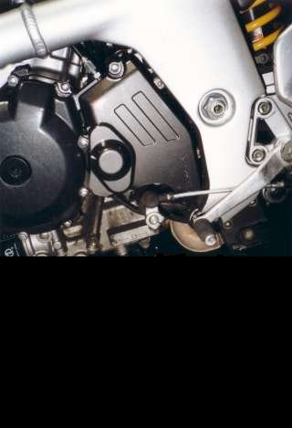

Ciao ragazzi volevo chiedervi una informazione:mi sapete dire la posizione della leva cambio(quella con il millerighe) sul perno che esce dal gruppo cambio?perchè la moto l'ho comprata usata e volevo essere sicuro della giusta posizione..grazie

la regoli come ti è più comodo.
generalmente il mutirighe non si sposta ma si usa l'asta di rinvio per le regolazioni fini ma se non fosse sufficiente allora si passa al multirighe

Tipo cosi andrebbe bene anche sull'sv restyling?

neeko72 ha scritto:astina di regolazione e rinvio sul millerighe devono stare il più possibile a 90° fra di loro..;)
di grazia, sapresti dirmi perchè?

per quello che ne so se si esagera con la posizione del multirighe, a patto che l'astina del rinvio arrivi, il cambio diventa ostico da muovere.

ma come in foto che ho postato andrebbe bene?

faco90 ha scritto:ma come in foto che ho postato andrebbe bene?
se sei comodo si :lol:

Messaggio da faco90 » lun apr 02, 2012 11:26 pm
Benissimo grazie :)
