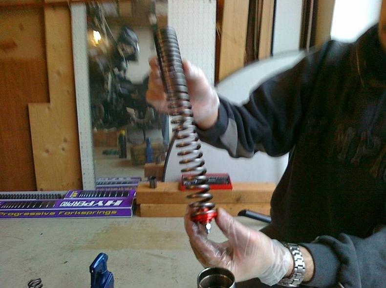

Ciao a tutti.
Allora ieri ho smontato per vedere cosa non andava. Alla fine come immaginavo non ho torvato nulla: l'olio era praticamente nuovo, il pacco lamellare e le molle perfetti. A questo punto mi è sorto un dubbio atroce: avrò montato il tutto nel verso corretto??
Io ho seguito le istruzioni di Ros mettendo le spire più fitte delle molle verso l'alto, ma chi ha montato le sole molle Hyperpro senza montare il kit Ros mi dice che le ha messe con le spire fitte verso il basso.
Mando anche una foto così mi dite se è corretto.
L'olio l'ho ricomprato (già che ho aperto la lo cambio), ma ho scelto un altro SAE 10 della Silkolene. Quello da 20 come dice logatto va bene per chi monta le sole molle, mentre con il pacco lamellare puoi andare su un olio meno denso (premesso ovviamenet che a parità di SAE, tra una marca e l'altra di olio la viscosità dell'olio può essere sensibilmente diversa).
Fatemi sapere se ho montato tutto correttamente o se ho ceffato alla grande.
Grazie!
Grazie!

Io ho posizionato la parte più pesante e quindi con le spire più fitte verso il basso.

ho di fronte ora le istruzioni del kit di Ros: spire fitte in alto, come foto che hai postato va bene.
ho contattato giorni fa Ros: l'olio fornito da lui col kit 2,5 è un SAE 7,5 W, poi ognuno lo puo' certo variare come crede.
livelllo olio corretto, senza molle e stelo abbassato = 165 mm.
Io ora, coi sag che ho rilevato, seguendo un suo consiglio taglierò di 5 mm i distanziali, considerando che i sag li ho rilevato a precarico tutto sfilato potrò sempre recuperarli con la vite del registro stessa.
Con l'occasione che apro approfitto per cambiare l'olio, ma rimetterò il 7,5 come mi aveva fornito in origine

Ma non fai prima a togliere 5mm di olio (livello 160mm)? tanto è uguale no? quello che mancherà per il sag lo recuperi con i registri. Magari ti risparmi di segare i distanziali.logatto ha scritto:ho di fronte ora le istruzioni del kit di Ros: spire fitte in alto, come foto che hai postato va bene.
Allora non capisco: chi mette le spire fitte su e chi in giù. Da istruzioni Ros ho fatto come hai fatto tu. In realtà non so se possa cambiare qualcosa. Avevo solo visto un video dove dicevano di montarle al contrario di come dice Ros.

non credo che il livello olio abbia lo stesso effetto identico del distanziale: quest'ultimo precarica direttamente la molla, il livello dell'olio agisce sul volume di aria che resta..non sono un guru delle forcelle, ma a sennsazione per me è diverso..e poi seguo fedelmente il consiglio di Ezio, in quanto non ho l'esperienza necessaria a fare queste valutazioni e mi fido di chi è del settorenumenor8011 ha scritto:Ma non fai prima a togliere 5mm di olio (livello 160mm)? tanto è uguale no? quello che mancherà per il sag lo recuperi con i registri. Magari ti risparmi di segare i distanziali.logatto ha scritto:ho di fronte ora le istruzioni del kit di Ros: spire fitte in alto, come foto che hai postato va bene.

Si in effetti potrebbe essere diverso. Anche io non sono del settore quindi se lo dice Ros ci fidiamo. Credo che prima di rimontare anche io tolgo 5 mm cosi da rientrare nei 25-30 mm di Sag (al limite precaricando un pò, visto che fino ad oggi erano completamente scarichi).logatto ha scritto:non credo che il livello olio abbia lo stesso effetto identico del distanziale: quest'ultimo precarica direttamente la molla, il livello dell'olio agisce sul volume di aria che resta..non sono un guru delle forcelle, ma a sennsazione per me è diverso..e poi seguo fedelmente il consiglio di Ezio, in quanto non ho l'esperienza necessaria a fare queste valutazioni e mi fido di chi è del settorenumenor8011 ha scritto:Ma non fai prima a togliere 5mm di olio (livello 160mm)? tanto è uguale no? quello che mancherà per il sag lo recuperi con i registri. Magari ti risparmi di segare i distanziali.logatto ha scritto:ho di fronte ora le istruzioni del kit di Ros: spire fitte in alto, come foto che hai postato va bene.
Per il discorso delle molle e della posizione (spire fitte verso il basso o verso l'alto) seguendo Ros siamo nel giusto (spire fitte in basso), però se c'è qualcun'altro che conferma magari è meglio.
Attendiamo altri pareri dei felici possessori deil kit Ros 2 e 1/2.

per il verso spire molla fidati: ti sto scrivendo con le istruzioni davanti: cita testualmente:
"le molle vanno montate con le spire piu fitte verso l'alto. Il pistone va montato come in figura con la parte diamentro 25 mm. infilata a pressione all'interno della molla"
