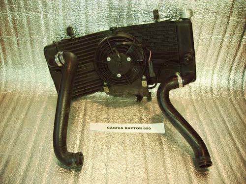

Messaggio da r----y » mer mag 02, 2012 10:56 am
Valuta quello del Cagiva Raptor...se è fattibile, è davvero bellino: era di forma convessa :)
su eb.y lo vendono (vedi foto)

potrebbe essere fattibile quello della raptor ma l'unica cosa che non mi convince è la ventola in posizione centrale che sull'sv credo non ci stia

mark ha scritto:potrebbe essere fattibile quello della raptor ma l'unica cosa che non mi convince è la ventola in posizione centrale che sull'sv credo non ci stia
sia sulla seconda che la prima l'angolo della testata del cilindro anteriore è completamente nascosto dal radiatore a differenza della raptor

Anche il radiatore della Raptor sarebbe una bella opzione... Ma forse ha ragione mark che la ventola potrebbe essere un problema...comunque grazie per il suggerimento...
