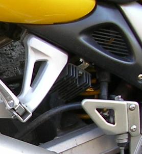

Oggi ho tolto il codone e ho visto che il regolatore è fritto, quindi non le ho fatte le prove, il problema è quello sicuramente. Ho visto che un utente del forum vende un regolatore mosfet, qualcuno lo usa? é necessario anche per questo una posizione areata oppure scalda meno per cui lo posso rimettere nella sede originale?
Se devo spostarlo, l'unico spazio che vedo è sul retro della pedana posteriore dx, altri spazi proprio non li vedo io...

Re: Regolatore di tensione....
Messaggio da tonno86 » gio mag 10, 2012 10:39 am
si è una posizione che va bene io l'ho spostato in questa posizione appena presa la moto, i cablaggi se girati vanno benone.
