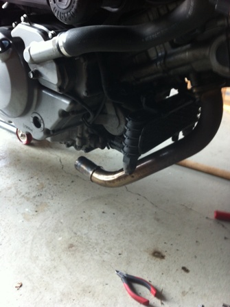

Vi allego di seguito un pò di foto per info. Se qualcuno ha problemi nel montaggio, scrivete pure!
p.s. se qualcuno sa come riuscire a mollare le viti del tubo scarico anteriore senza spaccarle mi fa un gran favore!! Io non ci sono riuscito! :capocciate:

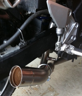

Montaggio dei tubi senza il collettore finale. Si vede attacco sonda lambda e catalizzatore

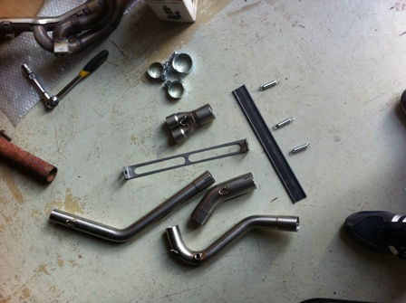

Giunzioni fornite assieme al collettore

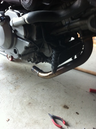

Unico tubo dello scarico originale che rimane montato (questi sono i bulloni grippati che ho lasciato stare!)

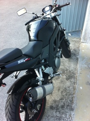

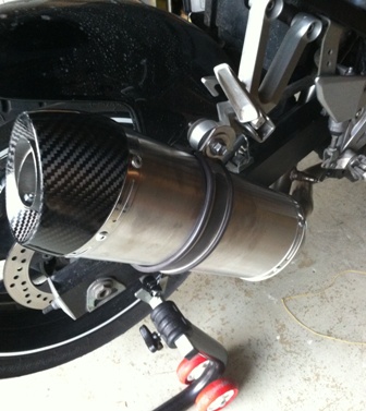

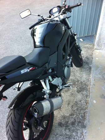

Ecco altre due foto!!
Ciao a tutti!
:victory:
Lavoro finito
Terminale montato

se puoi evitare di togliere quella vite all'attacco al motore..evita, io l'hospezzata e ho sudato per tirarla fuori, ho dovuto girare cinque meccanici, nessuno si voleva prendere la responsabilità di tirare la vite spezzata fuori, poi per fortuna ho trovato un santo che l'ha cacciata e mi ha rifatto il filetto...in somma EVITA!
