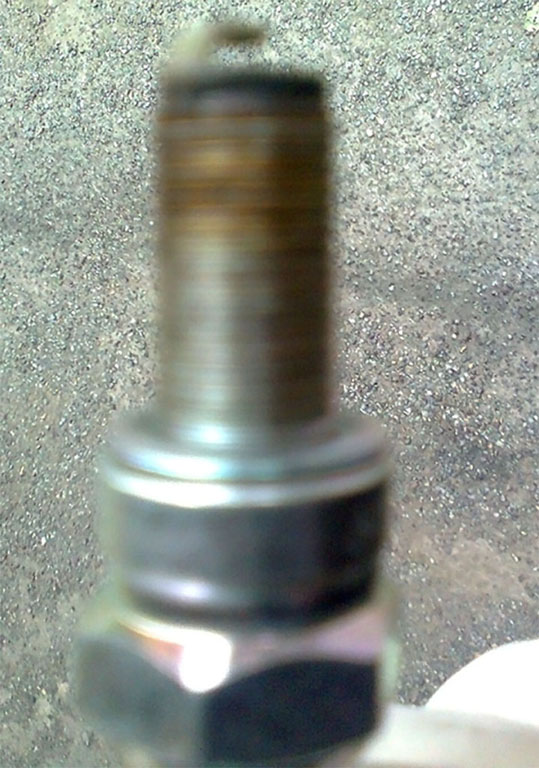

Messaggio da nitosv » dom mag 20, 2012 5:17 pm
Secondo voi, in base al colore delle candele com'è grassa , magra ?
Faccio dare un aggiustatina alla centralina ?
Ah dimenticavo scarico roads completo + filtro K & N

Dal poco che si vede potrebbe anche andare bene, la foto e' parecchio sfuocata proprio nel punto che serve vedere, ma bisognerebbe anche sapere quanti km hanno sulle spalle le candele

Nito, cerca di fotografare la candela, non l'asfalto :asd:
Che cosa usi? Cell o macchina fotografica?

prendi una macchina fotografica (anche una compatta va bene), metti la modalità macro e rifai la foto cercando di mettere a fuoco la candela (o il punto di essa che ti interessa), dalle foto che hai messo non si capisce un ciufolo.

Messaggio da nitosv » dom mag 20, 2012 7:52 pm
Avete ragione l'ho fatta col cell e non metteva a fuoco, non avevo voglia di cercare le pile per la macchina.................
Domani faccio una foto più decente................
Comunque le candele sono appena state cambiate (tagliando dei 24)....
Il dubbio mi è sorto perchè ultimamente ho sentito qualche scoppiettio in rilascio.......

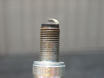

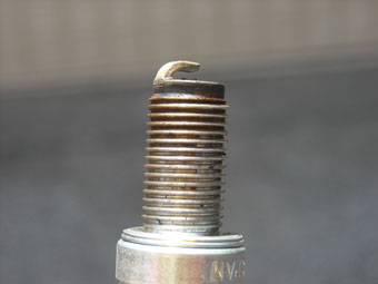

Messaggio da nitosv » dom giu 10, 2012 10:37 am
Ho fatto delle foto decenti (spero)
Secondo voi dal colore com'è la carburazione ?

Messaggio da The flame » dom giu 10, 2012 11:21 am
o dio, a vedere al volo l'elettrodo mi sembra bianchiccio......qualche esperto candeliere?

Messaggio da maxim » dom giu 10, 2012 3:20 pm
The flame ha scritto:o dio, a vedere al volo l'elettrodo mi sembra bianchiccio......qualche esperto candeliere?
Anche a me ha dato la stessa impressione, ma bisognerebbe vedere anche li colore dell'isolante centrale, inoltre ad occhio non mi pare che tra l'elettrido e la massa ci sia 0,6 - 0,7 mm (sembrerebbe di più)

Messaggio da Aspha » dom giu 10, 2012 10:56 pm
Concordo.
Sembra magretta e la distanza tra gli elettrodi abbondante...

Messaggio da pike » dom giu 10, 2012 11:18 pm
Decente la messa a fuoco, non si vede però l'elettrodo.
Mi sembrano un po' tanto chiare anche a me... E' possibile vedere l'elettrodo e l'interno della candela?

Messaggio da IlLupo » dom giu 10, 2012 11:37 pm
Vabbè l'elettrodo ma a me sembra troppo bianchina... non è che hai usato il flash?

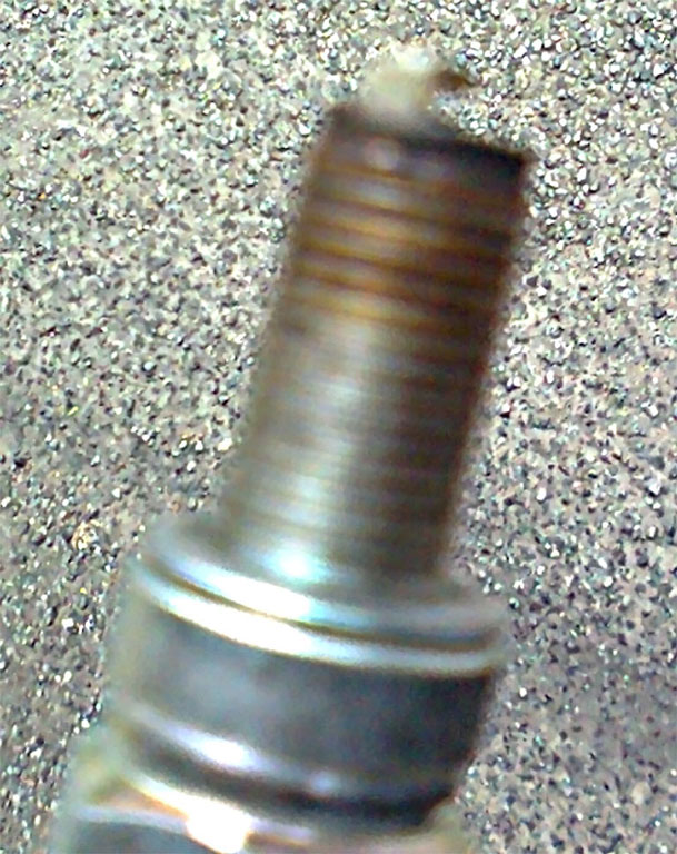

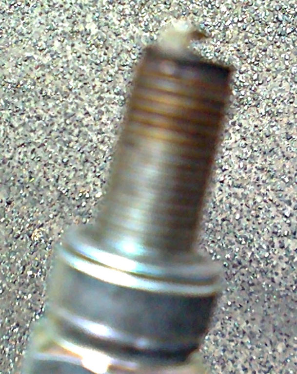

Messaggio da nitosv » lun giu 11, 2012 11:58 am
faccio altre foto.....................
Ma in caso fosse magra, è "colpa" del K & N ?

Messaggio da The flame » lun giu 11, 2012 12:50 pm
nitosv ha scritto:faccio altre foto.....................
be' se hai cambiato il filtro, modificando il rapporto stechiometrico quindi, e non hai rimappato direi proprio di si!

Messaggio da nitosv » lun giu 11, 2012 1:27 pm
Non ho rimappato perchè leggendo nel forum e chiedendo al altri la conclusione era che fossero 30 euro buttati..................

Messaggio da DTJ » lun giu 11, 2012 8:43 pm
anche le mie erano identiche!!!!!!pero tutto originale e scarico mivv,sbombazza molto.sarebbe da regolare il co vero?
puo farlo solo il conce suzuki o anche altre officine?
