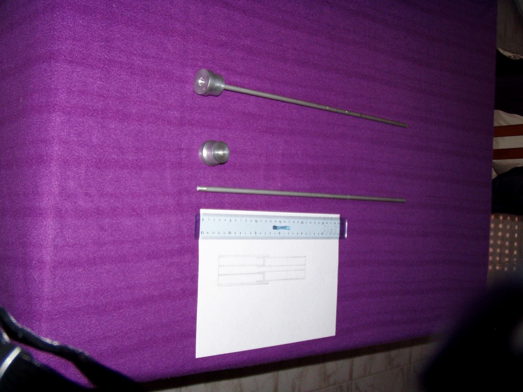

Riprendendo un'idea di Ery ho realizzato questa modifica.
I bicchierini sono fatti al tornio, in anticorodal. Una faccia è filettata per collegare il tubo. L'altra reca l'alloggiamento per il peduncolo del registro precarico.
In sostanza si riduce di ca. 4 volte il passaggio dell' olio rispetto ai soli flauti originali.
Molle e distanziali Dilone, olio SAE 10 a 130 mm. dal bordo stelo.
Non appena sarò in grado di farlo darò anche un giudizio dinamico sul tutto (compatibilmente con il fatto che non sono un gran pilota).

beh mi pare una bella idea.
quando l'avrai provata per bene facci una recensione completa, così ci capiamo qualcosa in più anche noi.

Dal momento che l'idea originale era apparsa alcuni mesi fa, suscitando anche un certo interesse, mi chiedevo se nessuno avesse già provato a svilupparla e/o sperimentarla, così da scambiare qualche idea sul progetto.
Fra l'altro l'idea di diminuire i passaggi olio e usare di conseguenza olio meno viscoso e più stabile mi sembra che già sia stata applicata, a livello commerciale, da quei preparatori che forniscono i flauti con i passaggi ristretti, a costi ben maggiori dei 2,50 € necessari per il tubo di alluminio.

Heila,mi fa piacere di non essere l'unico fuori di testa... Complimentoni. Io ho dovuto sostiruire gli OR sugli steli perche` la pressione interna cambia e non di poco, quindi ne ho messi 2 nuovi di balla. Ciauz

ben fatto ..anche..
magari metti le misure sul sito che intanto preparo il tornio ...
grazie cmq
