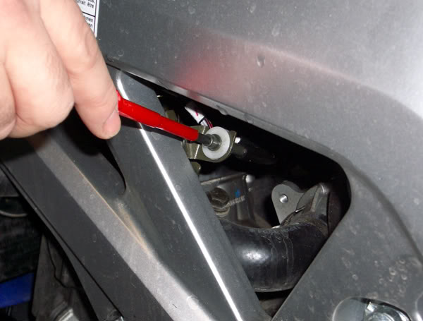

Inviato: gio set 13, 2012 10:04 pm
da dip
Sniper, googolando ho trovato un forum inglese dove parla della regolazione del minimo, su una 650 K3.
Non so se ha la stessa regolazione della tua
Re: On Off Accelerazione
Inviato: gio set 13, 2012 10:25 pm
da sniper765
dip ha scritto:Idle_adjust.jpg
magari fosse così facile...
sulle versioni k7 e successive (doppia candela per cilindro, sonda lambda e quindi euro 3) per alzare il minimo tocca cacciare gli €.
si va nella bella officina, il meccanico collega il suo aggeggio alla centralina della moto e regola il minimo. lavoro di mezzo minuto, ma che va pagato.
buona, vecchia vite di regolaizione... perchè la suzuki l'ha tolta? perchèèèèèèèèè???
Inviato: gio set 13, 2012 10:38 pm
da dip
