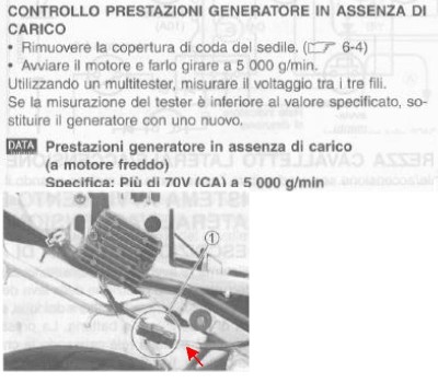

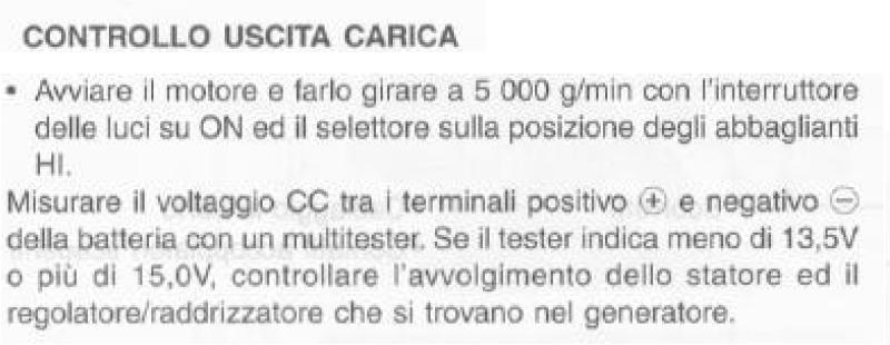

Fai le verifiche del funzionamento del regolatore
Estratto dal manuale di officina:

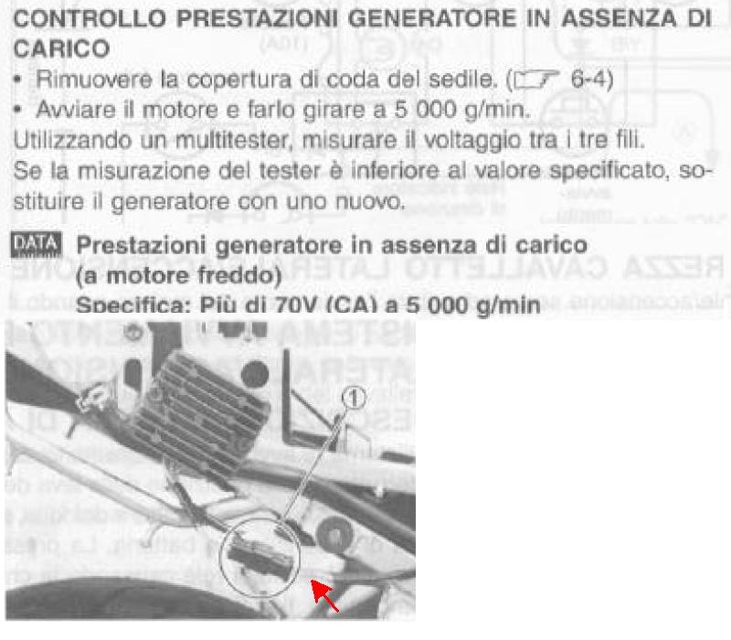

Nel caso verifica anche il generatore:
Tensione a vuoto misurata in Alternata

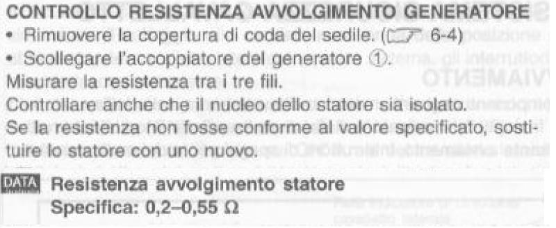

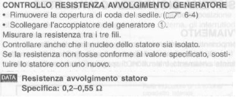

Resistenza degli avvolgimenti, misurata in Ohm
