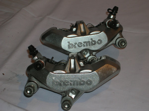

Ciao ragazzi,cercando qua e là delle pinze per fare upgrade all'sv,ho trovato queste brembo che però mi sembrano un pelo diverso dalle solite.Infatti hanno 6 pistoncini seppur mantenendo un interasse da 65.
Volevo chiedervi se qualcuno di voi le ha già montate(e se è possibile farlo) con gli adattatori che si vendono sul forum.Grazie!

a me paiono a 4 pistoncini, altro che 6...

non sono in grado di darti una risposta, ma ti chiedo un chiarimento.
Dici che hanno sei pistoni, ma dalla foto sembrano averne quattro per pinza.Metti una foto anche dell'altro lato, se puoi

Infatti il "ponte" al centro mi faceva pensare alle triple.
Dovrebbero montare con gli adattatori "standard" per le bremo, giusto Neeko?

io non me ne intendo ragazzi,le ho solo viste in vendita su ebay e la descrizione diceva 6 pistoncini...onestamente anche a me sembravano da 4.In teoria quindi dovrebbero andare bene con gli adattatori classici?

Approfitto per chiedere...ma che differenza c'è tra le triple bridge e le classiche oro?
Sono entrambe a 4 pistoncini con interasse 65, no?!

Quelle in foto sono Brembo triple bridge e come già detto hanno 4 pistoncini e 4 pastiglie per pinza.
Sono le pinze con maggior potenza frenante che io abbia provato.
Le ho trovate nettamente superiori anche alle radiali del gsx ricerca 06
