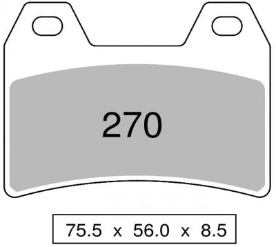

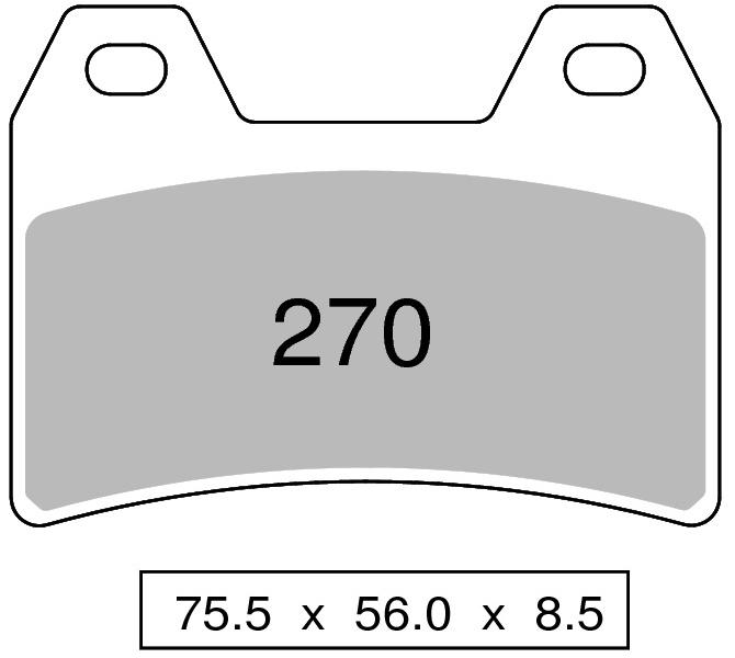

Pastiglie ZCOO B002 EXC ( dal sito di Ognibene si desume che sono compatibili coi dischi che presentano intagli sulla pista frenante, mentre le EX su detti dischi sarebbero troppo tenere )
Le pastiglie delle pinze Brembo che ho ( Monster 900 IE 2001 ) agiscono su 32.5 mm di pista, misura effettuata sul consumo dei miei dischi di serie.
Le pastiglie compatibili dal catalogo Ognibene sono queste: Il dubbio nasce sull'altezza utile della pista frenante dei WK.

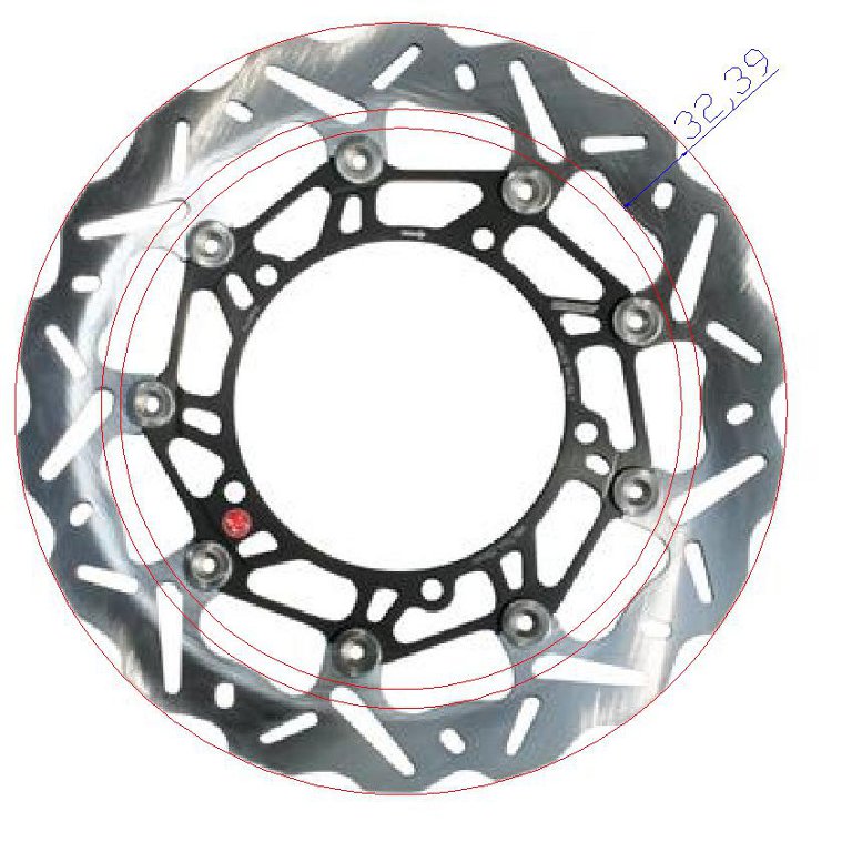

L'immagine seguente è una specie di fotomontaggio fatto in Autocad, partendo da una immagine del disco presa dal sito Braking, senza quote e di scarsa qualità, ma è per spiegare cosa mi serve Mi serve sapere in realtà quant'è l'altezza della pista frenante, da me stimata alla caxxo in 32.39mm, oppure se qualcuno ha la stessa accoppiata dischi/tipo di pastiglie ( Brembo Braking o altro ) quanto è realmente utilizzata la pista dalle pastiglie.
