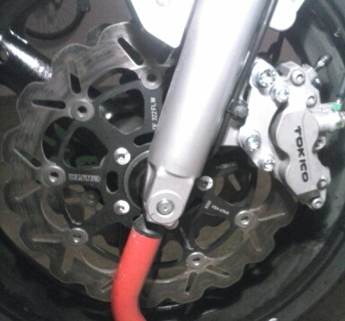

Mi sono trovato in mano un offerta molto allettante,
coppia dischi freno margherita della galfer codice DL322FLW per gsx r600 dovrebbero essere per le annate k4 /k5 con diametro dà 300 , secondo voi montano plug and play sulla sv k9 ?
Tramite google ho trovato le varie misure, coincidono tutte a parte il diametro esterno,
là mia domanda é semplice, qualcuno che monti l'avantreno gsx r600/750 del 2004/2005.c'è? volevo là conferma delle misure così vado sul sicuro.

e con le pinze cosa fai?
ti crei dei distanziali per ovviare al maggior diametro?

Per le pinze monto quelle della sv 1000 originali con adattatori,ma le pastiglie escono un paio di mm dal disco dà 290, quindi secondo là mia teoria, che devo verificare, dovrebbe essere perfetto il disco dà 300 al massimo ci sarà dà limare un mm o al disco o alla pinze, ma essendo solo una teoria prima vorrei là certezza del montaggio.

O disco o pinze, sul mille limano le nissin senza problemi
magari limo appena le pinze.
si disco meglio non toccarlo, ho sbagliato.

Però pensandoci basterebbe fare degli adattatori giusti e si risolve tutto.
l'unico dubbio é montano i dischi sulla sv?

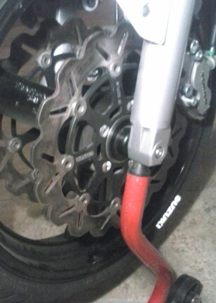

Dischi montati ieri, diametro esterno da 300
ma con adattatori e pinze sv 1000 montano senza nessuna modifica, appena li provò aggiornerò il topic.

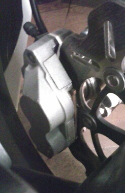

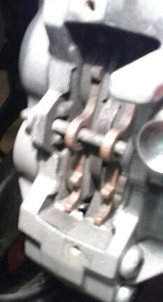

Mao, hai controllato che la pastiglia non vada ne fuori dal disco ne troppo vicino ai nottolini di fissaggio?DAll'esterno basta un millimetro, dai nottolini di più, diciamo almeno due.
Nel caso non ci siano le misure, mola la pastiglia.
Ho finito di montare i dischi Braking "standard" per la K2, ma con le pinze Brembo. Ci sono con le misure del materiale di attrito, ma il corpo della pastiglia, il "ferro", è pericolosamente vicino ai nottolini, inoltre è piegato verso il disco, immagino per far fischiare le pastiglie quando si stanno finendo. Ho ancora la moto sui cavalletti per altri lavori, ma probabilmante smusso il ferro del corpo pastiglia per non correre dei rischi

è molto interessante questa cosa mao
anche perchè dischi usati del k4-5 si trovano, per l'sv no.
Che adattatori sono? Le pinze sono quelle SV 1000 originali?

nIkO_mx ha scritto:è molto interessante questa cosa mao
n.
Adattatori per pinze nissin di Max,li vende nel mercatino, pinze sv 1000 originali.
nessuna modifica fatta.
se tieni i dischi originali sv devi limare le pastiglie.

dip ha scritto:Sui freni sono il paranoico di turno.
Grazie per i consigli, le pastiglie ho visto che arrivano perfette perché non escono dal disco, là parte verso i nottolini a occhio sembra andare bene, di misure non riesco a prenderle ma allego le foto.

Sembra ok, bisogna comunque controllare spesso l'usura delle pastiglie per evitare interferenze coi nottolini.
Potrebbe andare a toccare il ferro sui nottolini, dalla foto non sembra, ma tieni sotto controllo il tutto.
Mi dimenticavo:
Complimenti per la modifica!
