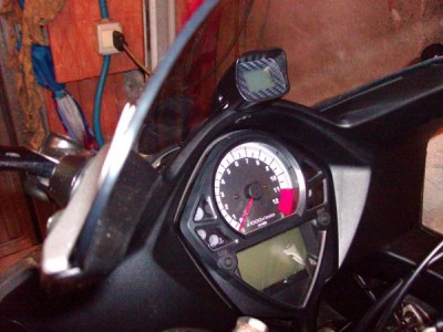

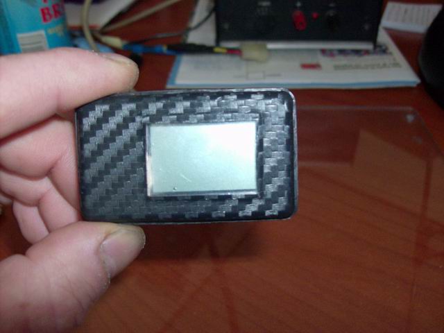

Ciao a tutti, in questi giorni di tempo di M.....a guardavo la mia millona e continuavo a pensare che quel contamarce che avevo realizzato l'anno scorso con il classico display a diodi rossi, che con troppa luce non si vedeva un C...o, non mi piaceva e ci voleva qualcosa con un display LCD.
Bene, allora riconsiderato il tempo di M...a mi sono rimesso al lavoro, e guardate cosa ho tirato fuori.
E' stato realizzato con un microcontrollore programmabile.
Viene collegato al sensore del cambio e nel primo avviamento, entrando in modalità autoapprendimento, si selezionano le marce una ad una e si conferma.
In quersto modo acquisisce le tensioni dei sei rapporti e poi visualizza le relative marce.
Inoltre quando è in folle visualizza la tensione della batteria; se la moto è avviata naturalmente visualizzerà i circa 14,5 volt che eroga l'alternatore, ma se la moto è spenta visualizza la tensione pura della batteria.
Se questa dovesse scendere sotto i 12,6 Volt la mantiene visualizzata, escludendo il contamarce e avvertendoti che qualcosa non va.
l'unico inconveniente è che le tensioni di uscita del sensore del cambio in 6° marcia ed in folle sono molto vicine (tipo 4,8 volt e 5 volt) quindi quando è in folle ogni tanto alterna la visualizzazione della tensione batteria con la 6° marcia.
Avrei potuto diminuire la tolleranza di lettura delle tensioni, ma poi probabilmente mi potrebbe fallare le letture delle marce, perchè anche tra queste gli scarti sono minimi. Ma tutto sommato non è un problema
Adesso non mi resta che montarlo in modo stabile sulla moto ed alla prima giornata decente testarlo definitivamente.

Ciao! anche io ne ho realizzato uno (staccato al momento per problemi con la spia FI), e devo dire che le letture son molto stabili, puoi stringere senza problemi il campo di misura.. Che mcu usi?

stez90 ha scritto:Ciao! anche io ne ho realizzato uno (staccato al momento per problemi con la spia FI), e devo dire che le letture son molto stabili, puoi stringere senza problemi il campo di misura.. Che mcu usi?
A me non da nessun problema, perchè non ho toccato niente dell'impianto elettrico originale; ho solo prelevato il segnale dal GPS senza staccare il filo.
Per il pic ho usato un 16f913.
per quanto riguarda la tolleranza delle misure adesso è un problema modificarle, perchè lo strumento è già montato, e per fare modifiche dovrei andare in garage con il portatile per scaricare il nuovo programma sul PIC.

La sezione di alimentazione come è fatta? Ti sei attaccato alla batteria della moto con un regolatore o hai messo una pila a parte?
Per quanto riguarda le letture sui valori, io per tararlo ho fatto una lettura con l'ADC integrato sul micro (arduino mini-atmega328 nel mio caso) e pc attaccato via seriale, le letture oscillavano al max di 1 su 1024.. Molto precise insomma, puoi stringere tanto le tolleranze se ne hai bisogno.

stez90 ha scritto:La sezione di alimentazione come è fatta? Ti sei attaccato alla batteria della moto con un regolatore o hai messo una pila a parte?
per l'alimentazione ho messo su un regolatore 7805; per le letture, quelle non le ho fatte, perchè ha l'autoapprendimento, però quello vecchio che avevo fatto prima, non avendolo, avevo dovuto verificare le tensioni manualmente con il tester e poi inserire i valori nel pic ed anche quello in 6° ogni tanto visualizzava lo zero (folle) perchè i due valori erano molto vicini.

Visto che ha l'auto apprendimento, in va teorica lo di potrebbe montare su qualsiasi moto che abbia lo stesso connettore della sv 1000...

sniper765 ha scritto:Visto che ha l'auto apprendimento, in va teorica lo di potrebbe montare su qualsiasi moto che abbia lo stesso connettore della sv 1000...
Giusto?
Si, in pratica qualunque moto che abbia il GPS (gear position sensor) e con tensioni al cambio da 0 a 5 volt.

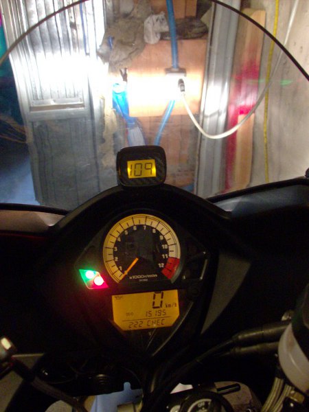

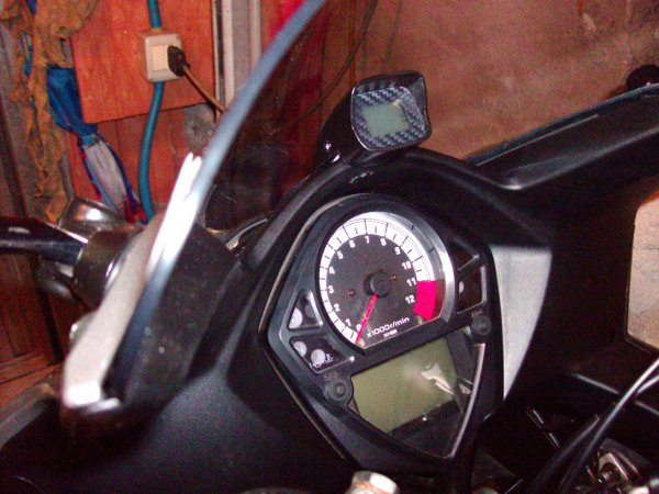

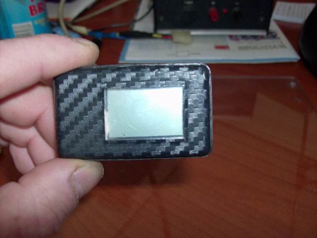

Messaggio da maxim » mar apr 02, 2013 7:02 pm
questo è il lavoro ultimato, penso che esteticamente sia migliore del primo
e questa della moto col quadro acceso, da notare che segna la tensione di 10,9 volt perchè la batteria non è al 100% e perchè nel montaggio non ho memorizzato ancora la lettura della batteria verificandola col tester.,
da questa for si vede la sagoma del contenitore
Immagine Immagine

Non ho mai imparato per mancanza di tempo e di basi a programmare i micro, la mia versione è completamente analogica. E a LED.
Che modello è il display? Sono curioso di cercare i datasheet, magari con un po di pazienza e di "discrezione" riesco ad utilizzarlo sulla mia versione. So già che il pilotaggio degli LCD avviene in controfase, ma ho tanta pazienza

dip, non sto parlando di lcd a matrice di punti, ma di quelli tipo orologio; quelli li piloti come normali dispay a 7 segmenti.
comunque, se a qualcuno interessa posso passargli schemi e programma per l'indicatore di marcia con display a 7 segmenti.
Il problema è che dopo la realizzazione bisogna verificare con certezza le tensioni in ingresso al piedino 2 del convertitore ed inserirle nel programma.
