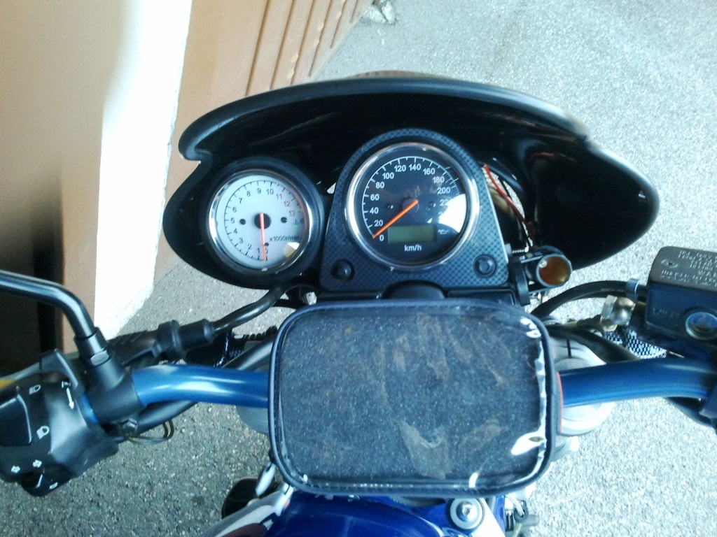

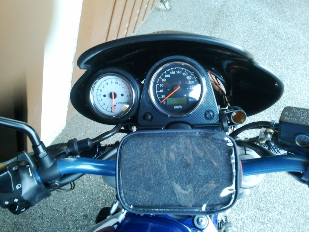

Ciao a tutti,
oggi ho montato una presa 12 V. tipo accendisigari proprio sotto la strumentazione, fissata al telaietto che regge il cupolino (SV 1000 S).
Adesso però devo fare il collegamento elettrico e deve essere sotto chiave; dove posso prelevare la tensione?
Già dalla luce di posizione sinistra ho prelevato la tensione per collegare il contamarce.
La presa verrà utilizzata per il telefonino o per il navigatore, quindi considero un assorbimento massimo di 1 Ampere.

secondo me puoi derivarti da lì anche per la nuova presa

Ci avevo pensato, ma sicuramente quella parte di circuito è sotto un fusibile, se aumento l'assorbimento porei bruciarlo, ma la prova si può fare, al limite cambio il fusibile.
Hai il blocchetto chiave lì vicino...
si, ma non l'ho mai smontato, e non credo sia così facile, sennò a che servirebbe la chiave?
Magari butto un occhio sullo schema elettrico e vedo qual è il cavo in uscita dal blocchetto e poi con un rubacorrente .......

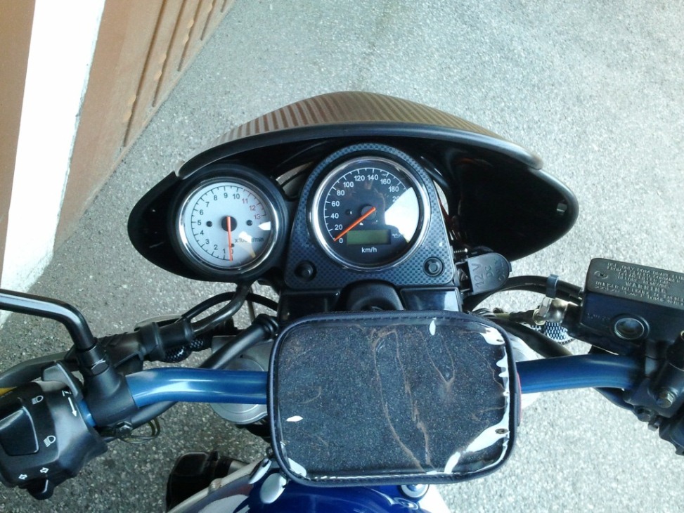

si, ho fatto così.
ho prelevato dallo stesso posto (luce posizione anteriore) e poi ho messo due fusibili da 1,5 A, uno per il contamarce ed uno per la presa.

maxim
Messaggi: 1240
Moto: Tracer 900
Nome: Massimo
Località: Ala (TN)
Re: E adesso ?.......... dove la prendo la corrente?
Messaggio da maxim » gio mag 16, 2013 11:16 am
Frank_88 ha scritto:anabbagliante?
Io mi sono collegato alle luci di posizione e va benissimo.
Immagine Immagine
