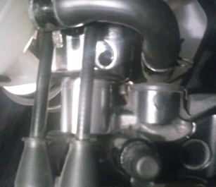

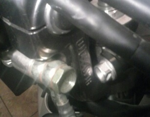

Ecco le foto spero di essere riuscito a farvi capire il problema
Immagine Immagine
[/img]

Riesci a ruotare il raccordo appena verso l'esterno?

Il raccordo con l'adattatore radiale non tocca, che mi da problemi é la pompa vedi ultima foto che dovrebbe andare più verso il semimanubrio ma purtroppo tocca.
fissata così tocca anche sul cupolino quando piego
