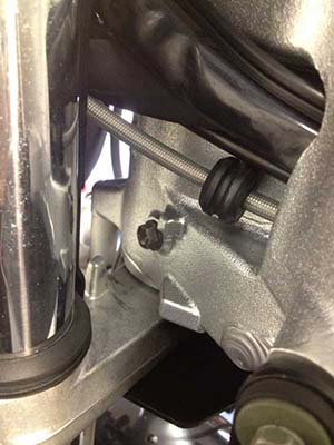

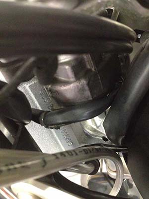

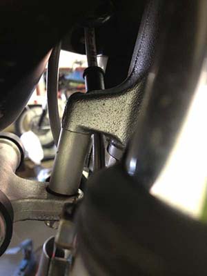

ciao a tutti, lo so che è un argomento già stra trattato, ma ho da farvi vedere le foto che ho scattato alla parte anteriore perchè non capisco se posso fissare il telaietto oppure no...
e poi c'è una vite che non so a cosa serva.... si vede bene in una foto...

Se non sbaglio la tua è una 1000 giusto?
Se così fosse , come scoperto da mau.83 quando ha preso il 1000, i telai tra 1000 S ed N sono diversi.
Quindi se hai una N non puoi trasformarla in S perchè mancano i punti dove ancorare il telaietto anteriore che regge la semicarena.

esatto, dalle foto mancano i fissaggi del telaietto anteriore
quella vite sulla mia 650 s è usata per montare una staffetta che ha l'utilità di fermare, guidare i cavi elettrici e cavo frizione .

E quindi in suzuki hanno fatto 2 telai diversi??? E saldare le staffe???

sì, il mille n ha un telaio e la n un'altro e l'unico modo è far saldare delle staffe sul telaio.
il problema è che il telaio è in alluminio, la zona è delicata e il peso che andrai a sorreggere non è poco.
devi trovare qualcuno che sappia fare un buon lavoro e sia in grado di lavorare su di un telaio di una moto

Per quello non c'è problema nel senso che il mio meccanico è un piccolo genio delle moto ( ed è restauratore di moto d'epoca) peró non so quanto convenga fare tutto ció... A questo punto mi servirebbero tutte le misure per poter mettere gli attacchi nel punto giusto e sarebbe un casino...
