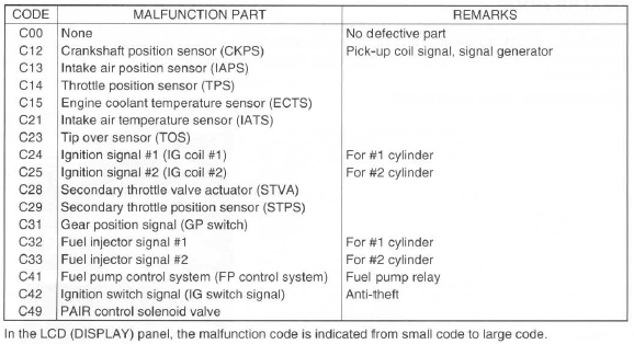

delpholo
Messaggi: 9525
Iscritto il: mer dic 11, 2002 2:48 pm
Moto: SV650N & SV1000S
Località: ROMA
Re: Si pianta la pompa della benzina
Messaggio da delpholo » ven ago 09, 2013 9:32 am
Geme1 ha scritto:innanzi tutto quando ti fa questo scherzo, mandala in dealer mode e guarda che errore ti segnala.
Perchè anche a me era capitato una cosa del genere,giravo la chiave si sentiva la pompa come se facesse mezzo giro e poi partiva la spia FI sul display e spegnendo e riaccendendo il quadro più volte il problema spariva.
Poi un giorno mentre mi segnava questo errore ho mandato la moto in dealer mode e segnava C42, avendo sotto mano i codici errori ho scoperto essere il blochetto d'accensione che non riconosceva la chiave, quindi la centralina traduceva questo errore in un tentativo di furto e mandava la moto in errore,una volta lubrificato per bene il cilindretto di accensione non ho più avuto tale problema.
Sapresti indicare i codici di errore? Si trovano sul manuale d'officina?

Geme1
Messaggi: 1485
Moto: Cbr600rr/ex sv650s
Nome: la viziata
Località: Milano
Messaggio da Geme1 » ven ago 09, 2013 10:25 am
eccoli
