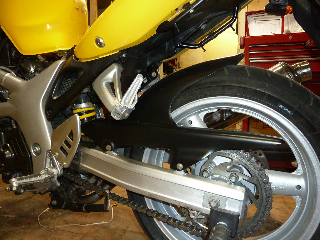

ho un K2 e ho montato questo
http://www.ebay.it/itm/SS05-SUZUKI-SV65 ... 27d2d61ff2" onclick="window.open(this.href);return false;
non so se le misure del paracatena sono le stesse, lo ho verniciato con fondo e vernice nera più finitura trasparente, tre bombolette in tutto prese in ferramenta ed il risultato e accettabile.

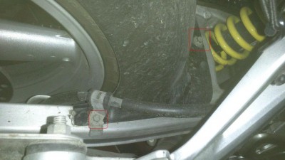

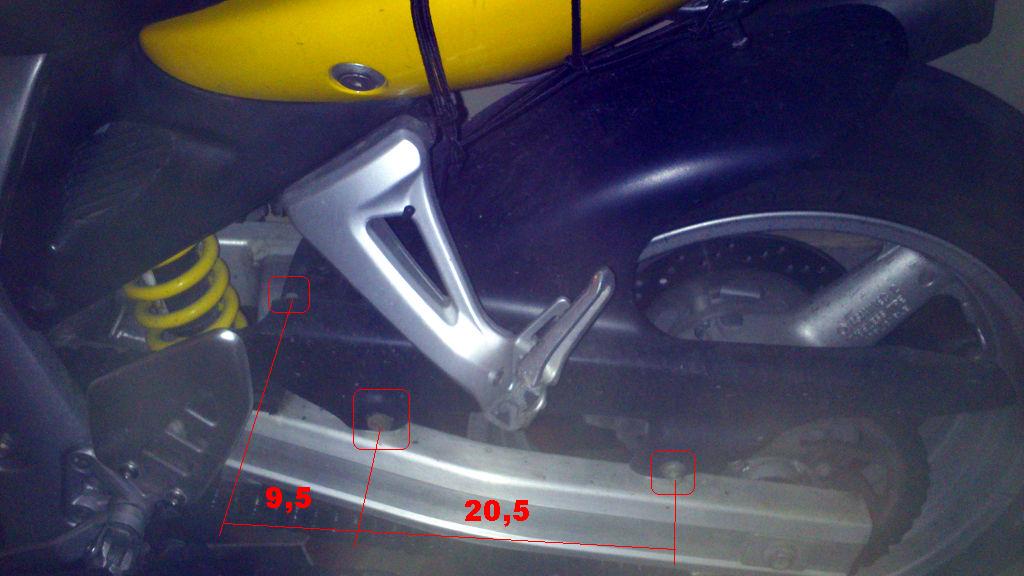

I fori sono tutti da aprire, due sul paracatena, uno al centro sul forcellone dove c'è il piccolo paraspruzzi e uno dove c'è la fascetta del tubo del freno.

allora, iniziamo con il risulato finale, appena montato e moto tirata a specchio!
LA vite centrale e le due del paracatena
Allegato: La vite centrale ( un'altra volta ) e la vite di fissaggio del tubo del freno come ti dicevo, il parafango è da forare e verniciare.
