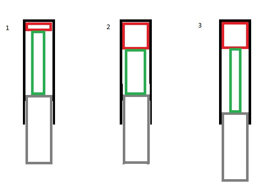

stez90
Messaggi: 1736
Moto: XSR900GP, M4
Località: PD
Re: Miglior regolazione sospensioni
Messaggio da stez90 » lun set 09, 2013 4:03 pm
Si.
guarda il disegnino. Nero il fodero, grigio lo stelo, verde la molla, rosso il registro del precarico.
1)situazione base: precarico al minimo, molla della lunghezza "giusta" per il carico che ha, estensione sospensione normale.
2)aumenti il precarico: in pratica diminuisci lo spazio tra stelo e tappo del fodero. La molla per starci senza estendere la sospensione DOVREBBE comprimersi. IMPOSSIBILE, visto che il carico che agisce è sempre lo stesso, e la lunghezza della molla dipende SOLO dal carico.
3) questo è ciò che succede nella realtà: la lunghezza della molla è la stessa di "1", ovviamente per starci ha spinto giù lo stelo, quindi la sospensione è complessivamente più lunga e la moto più alta.
Idem al retrotreno.
Jimmy
Messaggi: 107
Iscritto il: lun apr 21, 2008 12:24 pm
Moto: SV650
Messaggio da Jimmy » lun set 09, 2013 4:17 pm
ora tutto perfettamente chiaro!
