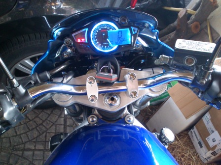

salve scusa se mi intrometto nella discussione,ma io posso consigliarti i
la strumentazione KOSO RX1N che ho montato personalmente senza particolari problemi. posso aiutarti con dei schemi elettrici e cablaggi. Funziona tutto alla perfezione tranne come hai potuto vedere in altri forum la spia benzina che ho adattato un lampada spia sotto la strumentazione

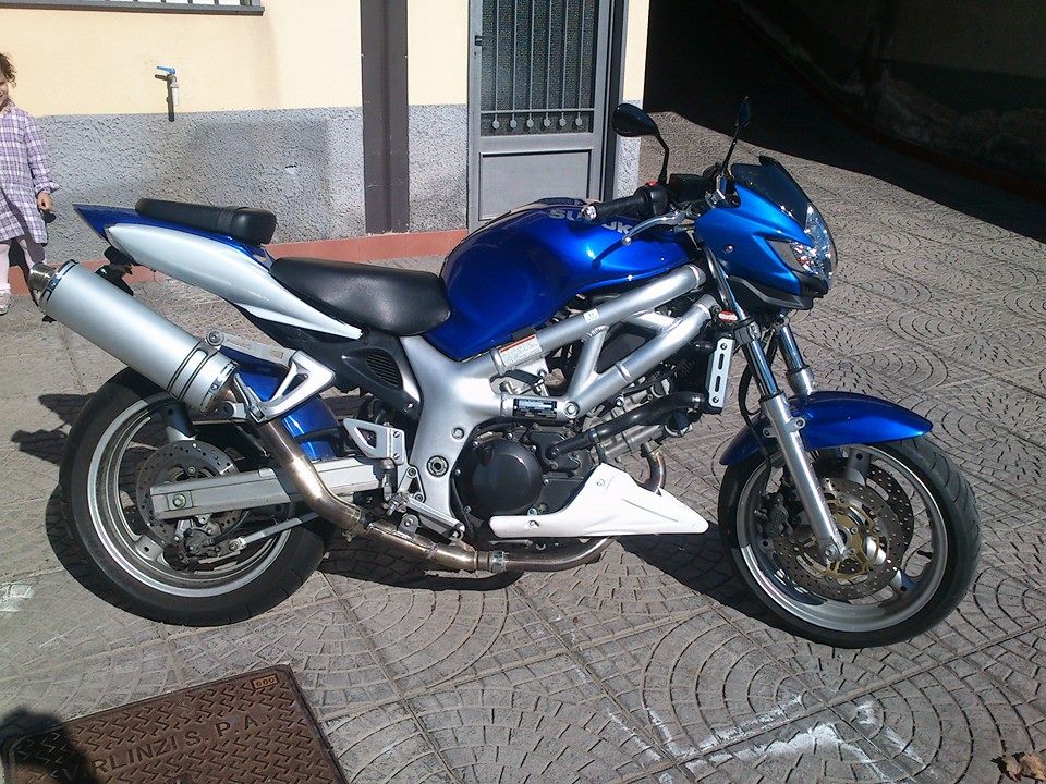

guarda la mia moto

Bella!!! Il codone gsx mi ha sempre stuzzicato...
Anche la strumentazione direi non male.... E se puoi passarmi gli schemi e tutto il resto non posso che ringraziare!!!

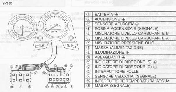

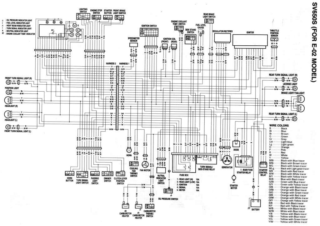

Ma certo...eccoti gli schemi per qualsiasi altra cosa chiedi pure.

gli schemi sono differenti per anno di costruzione, quello è per la versione 99 02
gli schemi per i modelli successivi dovrei averli da qualche parte

Si, la mia è 2003! Però sono sicuro che non sarà difficile trovare gli schemi...
Ben più difficile sarà trovare la strumentazione a un prezzo decente!!!
