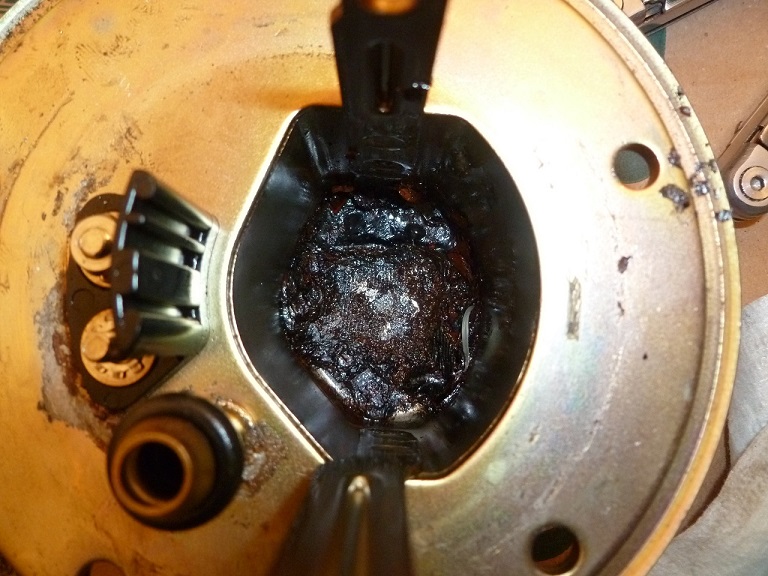

Re: revisione pompa benzina
si dovrebbe trovare nel basamento della pompa,non so di preciso, perchè non l'ho ancora smontata

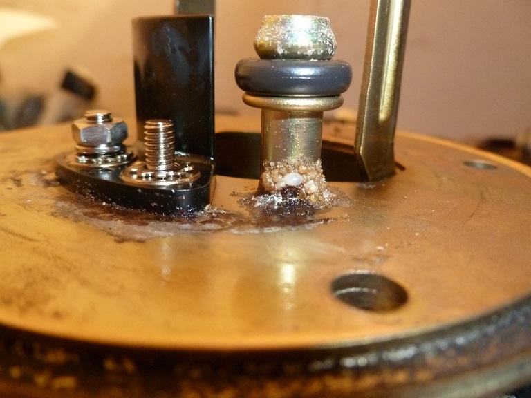

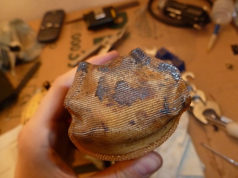

ecco gli ultimo aggiornamenti

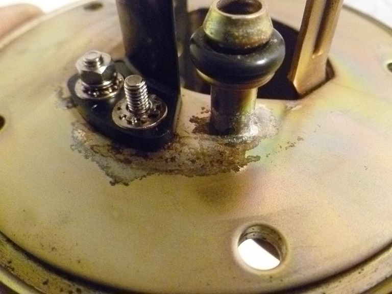

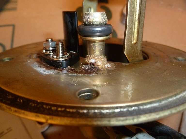

- Località: Milano

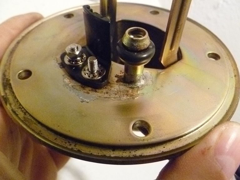

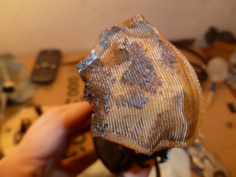

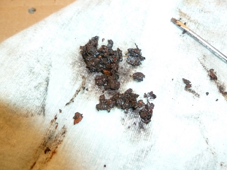

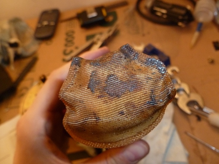

altre foto

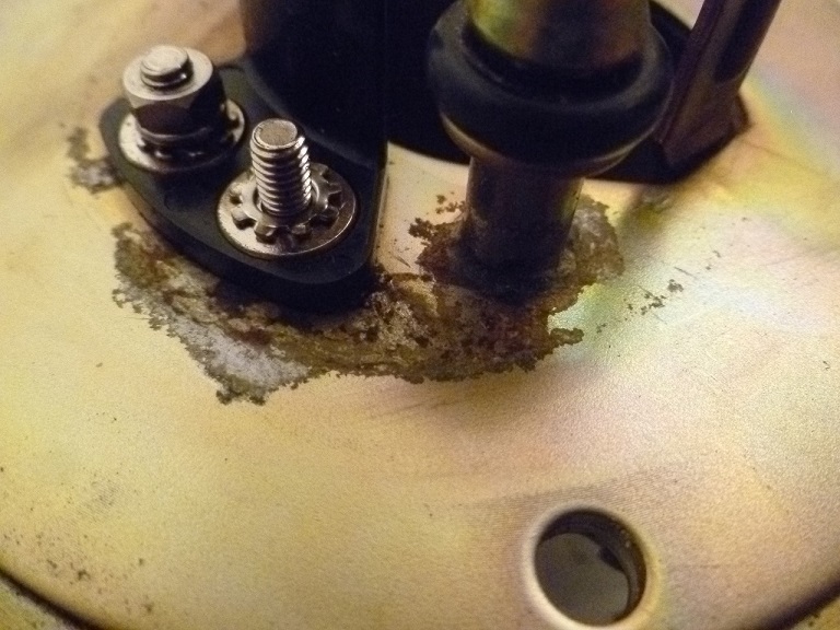

guardate il badaemnto della pompa come è messo,cosa sarà successo?

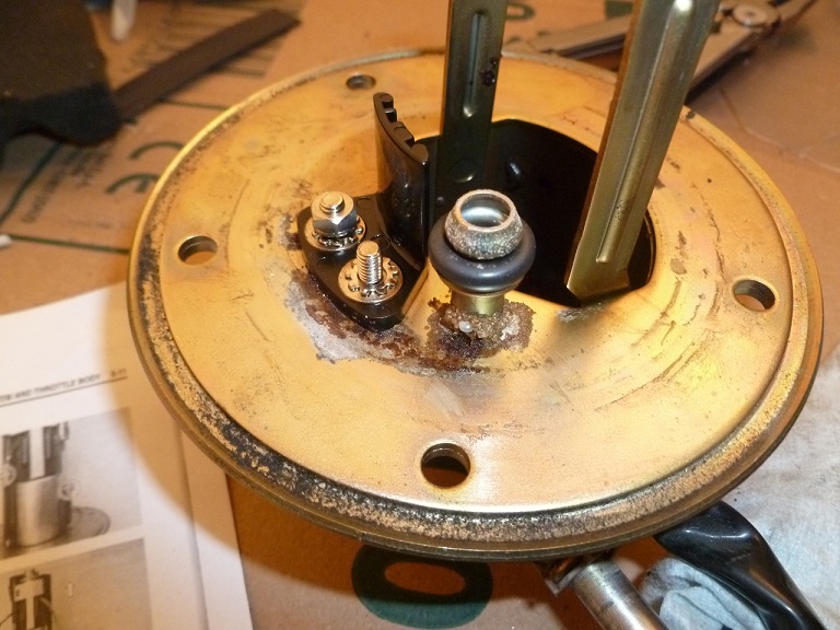

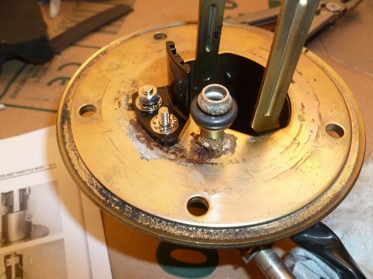

- Località: Milano
una volta pulito ecco come si presenta il basamento,sembra quasi che sia venuto via il rivestimento protettivo
