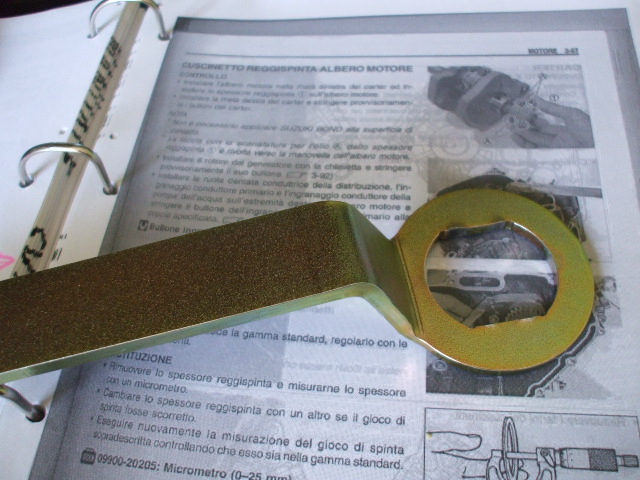

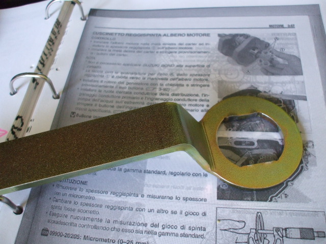

posso darti alcune dritte in quanto ho eseguito l'operazione personalmente:
1)il verso di smontaggio del dado di fissaggio è tradizionale , quindi si svita in senso antiorario
2) per bloccare il rotore serve l'attrezzo speciale (vedi foto allegata)
3) una volta tolto il dado ti serve l'estrattore (penso tu ce l'abbia) che si avvita sul rotore e fa perno sull'albero
4) si blocca il rotore sempre con l'attrezzo speciale e si avvita in senso orario l'estrattore
5) ti consiglio di riscaldare bene con una pistola ad aria calda la zona del perno rotore perchè non è detto che venga via facilmente
se ti serve altro fammi sapere

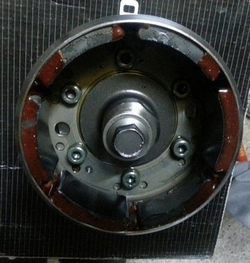

Posto direttamente la foto del rotore dell'SV
come vedete il pezzo è concavo e i buchi utilizzabili per inserire i perni degli attrezzi consigliati sono molto in fondo e quindi irraggiungibili
Si deve considerare anche la ragguardevole forza da esercitare sia per svitare il dado iniziale, ma soprattutto per avvitare l'estrattore e tirare via il rotore.
per questo l'attrezzo speciale (quello postato prima è l'originale Suzuki che ho io) è una piccola bestiolina che blocca completamente il perimetro del perno rotore ed ha anche un bella curvatura come rientranza

Con questa forma le chiavi a compasso non servono a nulla, come correttamente detto da te. Ho fatto perdere del tempo a numberone_83
