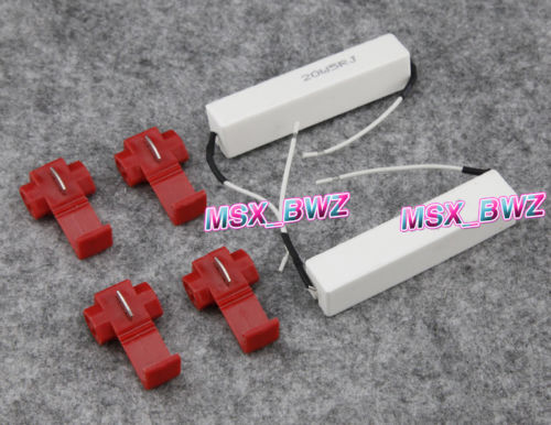

Quello a 7 pin costa oltre 20€, mi sa quindi che metterò le resistenze, queste possono andar bene credo, no?
http://www.ebay.it/itm/2-RESISTENZA-RES ... 227&_uhb=1" onclick="window.open(this.href);return false;

se fai una soluzione mista (led + frecce tradizionali al posteriore) bisogna sapere che frecce monti dietro. Sono originali? Sono aftermarket con lampada da 21W, da 10W, a LED? Solo poi ti si può dire che resistenza prendere
nonostante qualche euro in più, ritengo sia meglio la sostituzione del relè

Avanti le frecce a led degli specchietti (a LED), dietro frecce normali da 21 W, ma non originali..
Un rivenditore mi ha consigliato resistenze da 25 W 6.8 ohm, tu che ne pensi?

Puoi metere lampadine, led, fritto misto di pesce senza problemi e puoi sempre tornare indietro senza toccare i fili
Siccome non so la conoscenza di ognuno di voi, prendo spunto per un consiglio globale totale:
EVITATE I RUBACORRENTE
sono quei "cosi" rossi che si vedono nella foto Vi spiego perchè non usarli.
1) Nel tempo danno dei falsi contatti, e quindi smettono di fare il loro lavora, cioè di creare un collegamento elettrico
2) I rubacorrente si trovano nelle misure standard dei fili utilizzati negli impianti civili, e si identificano dal colore. quelli della foto ( presa dall'annuncio di Ebay ) sono per sezione di 1,5mm quadrati. Nelle moto, pochi fili sono di quella sezione, quasi tutti sono più sottili, quindi il collegamento nasce già poco sicuro.
3) non sono stagni

concordo con dip che i rubacorrente sono comodi ma spesso creano problemi

se proprio vuoi metterle, queste vanno bene. Se non ne trovi vanno bene anche quelle da 8ohm, sempre 25WAgricla ha scritto:Avanti le frecce a led degli specchietti (a LED), dietro frecce normali da 21 W, ma non originali..

Re: R: Frecce a led integrate..si, no...montaggio resistenze
[img]http://img.tapatalk.com/d/14/03/07/a6utama4.jpg[/img]
Io ho preso queste...xo non li ho provate ancora...
Inviato dal mio GT-I9100 utilizzando Tapatalk
