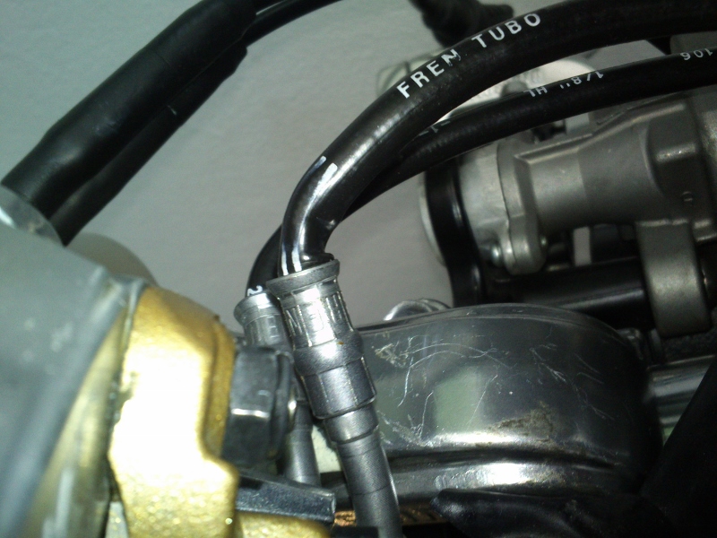

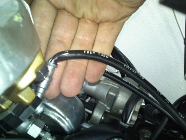

Ciao ragazzi,vorrei un parere da voi riguardo i miei tubi in treccia.Avevo preso i tubi per la versione s,poi però ho montato i semi rialzati e adesso sono molto tirati,ma molto molto,tant'è che uno si è piegato per raggiungere la pinza.Ora,allo sterzo non danno fastidio,però uno vicino all'attacco ha una piega che non mi piace molto.Vorrei chiedervi,secondo voi potrebbe rompersi o danneggiarsi in modo da danneggiare la frenata?mi conviene prendere quelli della versione n?Perchè se potessi evitare anche questa spesa sarebbe meglio però non mi sento molto sicuro.Allego le foto

non rischiare, cambiali.
Non mi piace proprio per niente quella strozzatura, sembra che l'anima d'acciaio si sia staccata e solo il tubo interno rimanga attaccato al banjo

Io li cambierei, non rischierei la vita per 60€!

Si anche io sono del parere che conviene cambiarli,ci manca soltanto che alla prima frenata seria ti si buca

Lo cambierei anch'io, per così poco... Tra l'altro puoi sempre rivendere il tuo, se è in buono stato.

Se PRIMA montavi l'adattatore non c'era problema, ora io cambierei i tubi quelle strozzatura non mi piace x niente.

neeko72 ha scritto:concordo con ros... quella piega ha preso una forma che secondo me ha danneggiato la struttura del tubo...
quoto sul cambio tubi :D magari cerca di farti montare gli snodi a 90° o 45° e non quelli dritti :wink:
