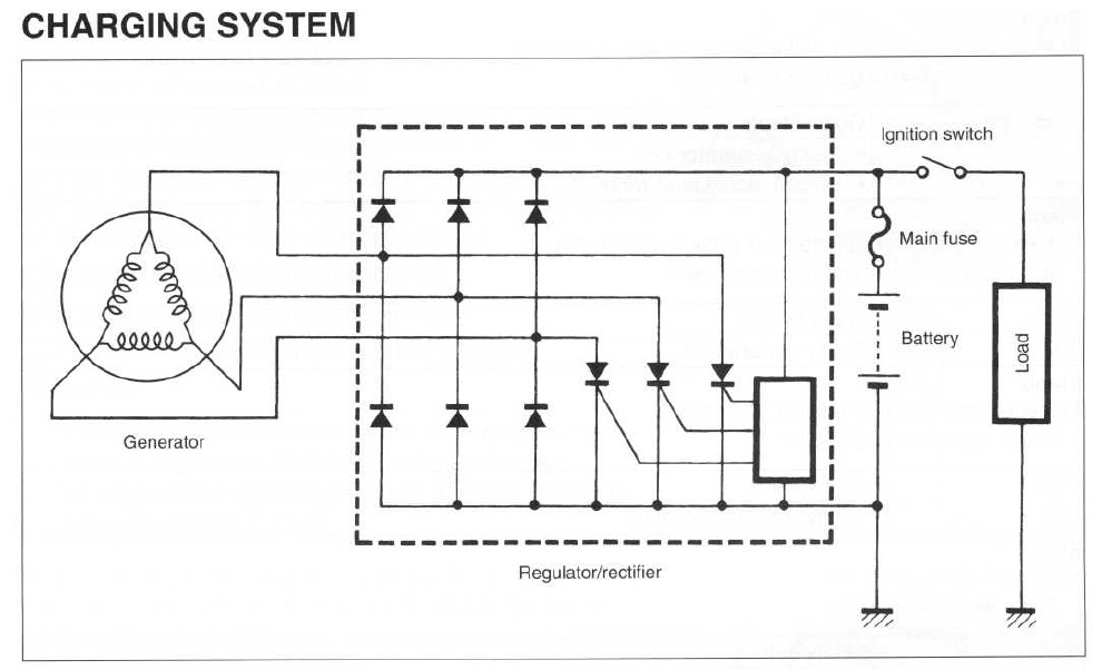

Mica tutti possono sapere tutto di tutto, non è una colpa.Anzi, ammettere la propria ignoranza in un campo per mè è sintomo di una grande intelligenza.Mishkin ha scritto:è proprio questo il punto...io sono ignorantissimo ma possibile che la moto parta tranquillamente (senza regolatore) con lo statore in corto? grazie Dip, conferme?
Quindi:
Lo statore, o alternatore, nelle nostre moto, e in generale nelle moto da 20 anni a questa parte, serve per caricare la batteria e per fornire la tensione di funzionamento a tutto l'impianto elettrico. Quindi, se la batteria è carica, la moto comunque funziona anche senza aver collegato lo statore, o se lo statore è guasto.
Poi, la batteria si scarica e quindi la moto si spegne e/o non si riaccende più.
Per il tuo meccanico, o elettrauto, ti metto gli schemi Se salta subito il fusibile, appena colleghi il rgolatore, vuol dire che i fili del connettore ( dovrebbero essere Nero/Bianco per il negarivo e Rosso per il positivo ) sono invertiti.
Comunque, nel manuale che trovi al link qui sotto, torvi come verificare regolatore e alternatore. Pagine 7-10 e 7-11
Ovviamente fallo vedere al tuo elettrauto/meccanico.
Io, comunque, andrei da un elettrauto.
http://www.sv-italia.it/manuali/mod_99/ ... ttrico.pdf
