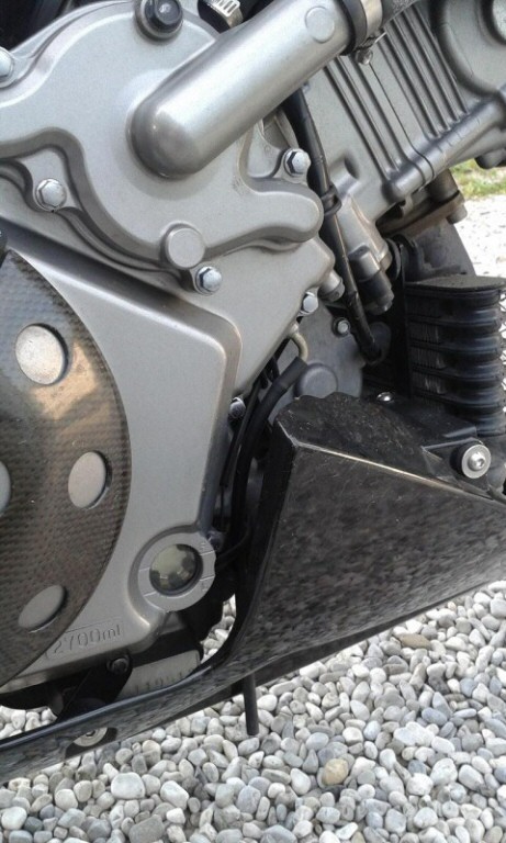

Ho trovato una macchia di liquido sotto il tubetto proveniente dalla pompa dell'acqua. Da cosa puô essere causata?

Dalla zona della pompa dell'acqua esce sto tubo e scende fin sotto il puntale. La macchia è di un liquido verde. Di più non so..

Mi è venuto il dubbio che sia una specie di valvola di sicurezza, ho provato a scaldare la moto per vedere se la ventola funziona. Attacca a 104 gradi.

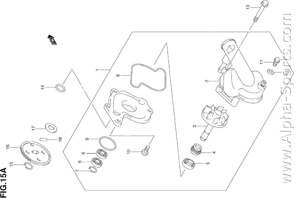

Tra acqua e olio motore ci sono 2 tenute in mezzo c'è un foro collegato a quel tubetto, in pratica se la tenuta verso l'acqua perde un pò questa non va nel motore ma esce da lì.
Ora tu devi capire se è una cosa sporadica che ha fatto solo xchè è stata ferma d'inverno e si è seccata un pò a al primo giro ha buttato fuori qualche goccia o è una cosa continuativa , quindi pulisci bene , fatti un bel giretto in moto e vedi se perde ancora.

mau.83 ci sono passato per due stagioni consecutive, causa ricambista e meccanico, se effettivamente è andata la tenuta del circuito refrigerante preparati a dover revisionare tutta la pompa (alberino compreso), adesso sono due gocce ma da ora potrà solo peggiorare.
Detta dal secondo meccanico il lavoro è relativamente semplice (prima serie) la fatica maggiore sta nel dover svuotare sia acqua che olio, io non avendo la giusta praticità e attrezzatura ho fatto fare sempre ai meccanici.
Ti allego l'esploso della k1 giusto per farti un'idea.
