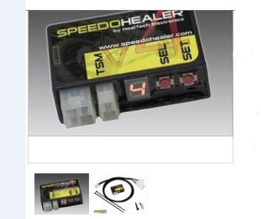

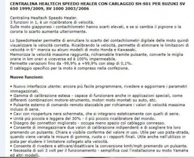

ma questo a che serve? solo per vedere la reale velocita??
Avatar...in corso!
Avatar...in corso!
Messaggi: 11499
Moto: Sv 650 R
Località: VA
Re: modifica T.R.E sv help
Messaggio da mark » mar ago 05, 2014 11:24 pm
Molte moto hanno il sensore del tachimetro sul pignone e quando si va a sostituire il numero di denti di corona o pignone per variare il rapporto ovviamente cambierà anche il numero di giri del motore con conseguenza di una errata lettura della velocità.
L'unico modo per avere una lettura corretta è quella schedina
