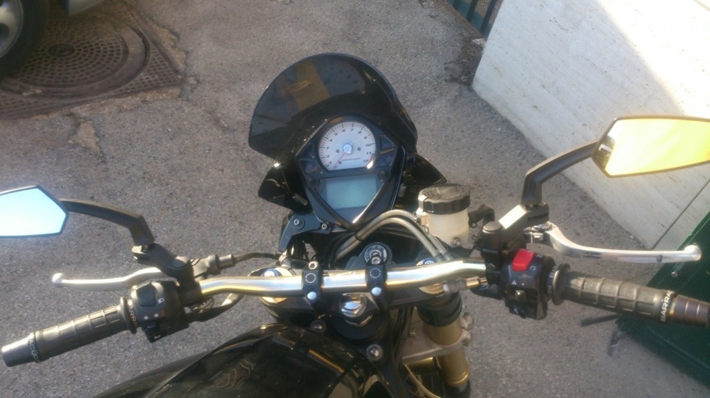

Re: Piastra superiore post trapianto
le piastre superiori della gsxr te le tirano dietro con 20 euro+ss le prendi figurati se mi creo problemi a bucarla, per quanto riguarda la abm come vedi è motlo diversa da quella postata che ha quelle 2 punte con i fori per l'ancoraggio della strumentazione originale.
a me non serve la piastra superiore gsxr con modifica manubrio a me serve la piastra sv montabile sulle forche del gsxr in pratica.
allego una foto per far vedere come è montato al momento, come si vede resta uno spazio che non mi piace particolarmente
ora ho capito!
dubito che tu possa trovarla, è sicuramente da costruire sulle tue specifiche
