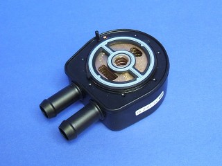

una roba tipo questa..
un bocchettone arriva dalla pompa e l'altro va al radiatore mentre è montato tra basamento e filltro olio.

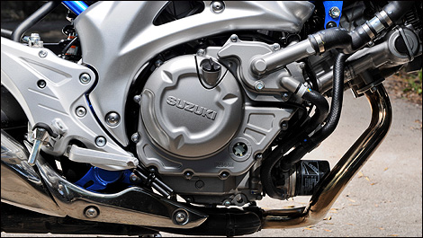

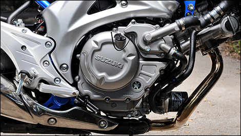

Ciao Raga..
il problema non si pone perchè non c'è nulla nel cassone che si può montare sulla nostra moto.
comunque volevo fare quello che Suzuki ha fatto passando alla Gladius..
infatti:
Sv a carburatore non ha nulla che raffredda l'olio (la mia è a carburatore essendo MY 2002)
Sv iniezione radiatore olio
Gladius nessun radiatore ma lo scambiatore olio acqua sul filtro olio.
in allegato il motre della gladius con in vista lo scambiatore e i tubi dell'acqua..
infatti:

Re: Scambiatore acqua/olio
Ero convinto che sulla gladius avessero eliminato il radiatore e invece hanno messo lo scambiatore acqua olio!

avrei solo dei dubbi su QUANTO possa scambiare calore, n'amenicolo del genere...Mike77 ha scritto:una roba tipo questa..
ciao... penso pochino... mi sa che lo scambiatore acqua/olio al posto del radiatore è semplicemente un modo per risparmiare...biso374 ha scritto:avrei solo dei dubbi su QUANTO possa scambiare calore, n'amenicolo del genere...
quanto al termostato... essendoci il radiatore ci deve essere per forza
CIAO A TUTTI,
scusatemi ma ho avuto problemi con il login....
per prima cosa rispondo alle domande....
il radiatore olio non ha termostato, quindi potrebbe raffreddare troppo l'olio.
in questi giorni ho effettuato un po' di indagini a riguardo:
- il motore è identico tra Gladius e SV (parlo di canali acqua nel basamento e nella testa)
- il radiatore ha la stessa efficienza
- la pompa della GLADIUS è diversa nel sEnso che ha 2 uscite, una che non sivede perche è nelle anime acqua del cilindro, l'altra, non presente sulle SV, la potete vedere nella foto e porta direttamente acqua "fredda" perchè arriva dal radiatore allo scambiatore
- l'uscita dallo scambiatore è con una T miscelata all'acqua proveniente dal radiatore e inviata nuovamente alla pompa.
- questa configurazione non la si può fare sulla SV.... (appena ho un po' di tempo vi allego gli schemi e sarà tutto + chiaro).
quindi ragazzi è stato un bell'esercizio di ingegneria ma non si può attuare
