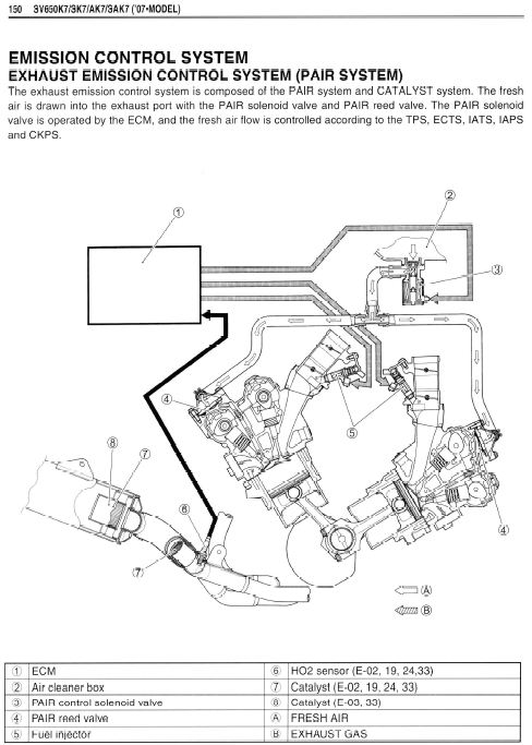

Ciao a tutti sono nuovo del forum e volevo farvi una domanda magari ottengo il primo aiuto :wink:
io ho una sv650 del2009 e sto x montare uno scarico nuovo, ma come voi sapete bene se si prende solo lo scarico bisogna segare!!!
volendo tenere il mio da parte x qualsiasi evenienza, ne sto prendendo un altro dove monterò il nuovo scarico, però ho un paio di domande: la prima è uno scarico del 2006 ha il catalizzatore saldato dentro il collettore posteriore come in quello dei modelli dal 2007 in poi? e sonda lambda nella y?
la seconda è: a che altezza è opportuno fare il taglio?
grazie anticipate
Messaggi: 21241
Re: dov' è il catalizzatore?
Messaggio da sniper765 » mar nov 11, 2014 8:09 pm
Se è una euro3 e doppia candela hai due catalizzatori, uno dentro il silenziatore e uno dentro i collettori, dopo la giunzione a y.
Sul sito della leovince trovi i pdf con gli schemi di montaggio dove è indicato dove tagliare per poter salvare il precatalizzatore dentro la y. Io, all'epoca, tagliai a 1 ulteriore cm da quanto suggerito da. Leovince e salvai il precatalizzatore, altrimenti ne avrei tolto una bella fetta.

grazie Sniper! però io è proprio questo che non so e l ho chiesto anche a chi mi vende lo scarico ma lui stesso non mi sa rispondere, l unica cosa che sa è che era montata su un k.6.
ma sul k6 c è il catalizzatoreli? forse no perché mi sa che sia euro 2?
comunque esatto, quello che m interessa è proprio conservare il kat.
grazie x la dritta leovince.

comunque in realtà m'interessa sapere se il catalizzatore anche in una marmittak6 è subiti dopo il collettore a y!
così la prendo e inizio il montaggio, altrimenti devo trovare un altra marmitta da k7 in su
Messaggi: 21241
Messaggio da sniper765 » mar nov 11, 2014 9:12 pm
Nella k6, quindi euro2 c'è il catalizzatore nel terminale ma non nei collettori a y.
La differenza dovrebbe essere anche nell'assenza della sonda lambda nelle euro 2 e presenza della stessa nelle euro3

sniper765 ha scritto:Nella k6, quindi euro2 c'è il catalizzatore nel terminale ma non nei collettori a y.
confermo!

Quello nei collettori non è un catalizzatore ma un parafiamma
Messaggi: 21241
Re: R: dov' è il catalizzatore?
Messaggio da sniper765 » ven nov 14, 2014 9:16 am
zio_uca ha scritto:Quello nei collettori non è un catalizzatore ma un parafiamma
Are you sure?
Perché la struttura è proprio quella del cat
zio_uca
Messaggi: 1244
Iscritto il: sab ott 13, 2007 7:07 pm
Località: Volpiano (To)
Messaggio da zio_uca » ven nov 14, 2014 9:31 am
Che sappia io si, è vero che ha la stessa struttura alveolare ma dovrebbe servire a non far arrivare fiamme al catalizzatore. Ovviamente non ci metto la mano sul fuoco.
Messaggi: 21241
Messaggio da sniper765 » ven nov 14, 2014 9:55 am
zio_uca ha scritto:Che sappia io si, è vero che ha la stessa struttura alveolare ma dovrebbe servire a non far arrivare fiamme al catalizzatore. Ovviamente non ci metto la mano sul fuoco.
Mhmh
Perché i sono quasi certo che quello sia un precatalizzatore.
Un po' perché mi ricordo che la sv euro3 lo avesse
Un po' perché in revisione sia con lo scarico originale che con il leovince (ma lasciando il presunto precat) ho sempre passato alla grande prova fumi...
A questo punto mi hai messo il dubbio...

DaveSV
Messaggi: 7
Iscritto il: mar nov 11, 2014 6:54 pm
Moto: sv650 k9
Messaggio da DaveSV » ven nov 14, 2014 7:15 pm
quindi secondo voi x essere sicuri al 100% che cosa bisogna fare?
dove ci si può documentare?
Messaggi: 21241
Messaggio da sniper765 » sab nov 15, 2014 9:14 am
DaveSV ha scritto:quindi secondo voi x essere sicuri al 100% che cosa bisogna fare?
Di cosa vuoi essere sicuro?
Se quella ragnatela nei collettori sia un cat o un frangifiamma?
Beh, a questo punto non saprei..
Messaggio da biso374 » lun nov 17, 2014 9:23 am
secondo me è un kat... avevo forse postato la pag. del manuale dove veniva spiegato, come differenze tra k7 e precedenti...
biso374
Messaggi: 129
Iscritto il: mer ott 13, 2010 1:31 pm
Moto: sv 650 k8
Località: cumiana (to)
Messaggio da biso374 » lun nov 17, 2014 9:26 am
taaac!
catalizzatore!
Messaggi: 21241
Messaggio da sniper765 » lun nov 17, 2014 9:29 am
E allora ci avevo preso a primo colpo.
