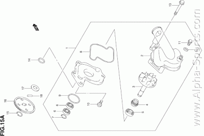

Ciao eccomi qua, allora mio fratello con la sua k0 ha avuto lo stesso problema, dopo che aveva cambiato tutte le guarnizioni, la perdita non si era risolta, cambia meccanico e si va a scoprire che era la girante della pompa (in figura è il nr 3) la quale ha sul gambo una guarnizione di tenuta (in figura è il nr 4 o 5 non mi ricordo con esattezza), questa guarnizione a lungo andare crea un solco sul gambo facendo trafilare il refrigernate, può sembrare impossibile che una guarnzione in gomma riesca a logorare un componente in metallo eppure è stato proprio cosi.
Quindi molto probabilmente sostituendo questo componente i problemi si risolveranno

in pratica sarebbe da sostituire questo pezzo:
http://www.ebay.it/itm/171205935788 ?
Ho notato anche io che da quella parte c'è sempre un filo di liquido refrigerante solo che non riesco a capire da dove esce.
Potrebbe essere lo stesso difetto?

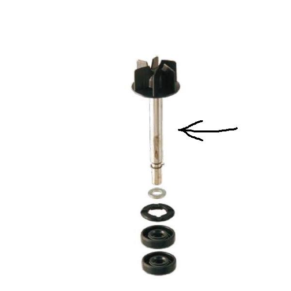

no quella è la girante, il pezzo che crea problemi è l'alberino (il gambo per intenderci) collegata alla girante.
questa è una foto qualsiasi giusto per farvi capire

Il pezzo 5 è un paraolio e frena l'olio dal lato motore che al momento non perde.il pezzo 4 è stato sostituito così come tutte le altre tenute. Ho rismontato la pompa e l'albero "sembra" lineare

Tra il 4 e la girante vi è un accoppiamento a pressione per mezzo della molla del 4 io credo sia quello il problema

anche quella di mio fratello sembrava lineare ma misurata con il calibro vi erano qualche decimo di differenza che permetteva al liquido di trafilare, ha postato prima che stasera cerca la sua vecchia girante e farà qualche foto

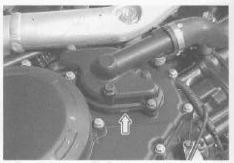

Scusami, cosa vuol dire che "perde dallo sfiato"? Io ieri ho aiutato un amico a cambiare guarnizioni/girante/alberino sulla sua 950 adv, perché trafilava liquido di raffreddamento nel carter e nel contempo olio nel circuito di raffreddamento.. Qui il problema sembra diverso, il liquido di raffreddamento esce dal coperchio della pompa, giusto?
Riesci a mettere una foto?

Ecco lo sfiato.

Messaggio da Steppas » lun feb 23, 2015 5:48 pm
Esatto
