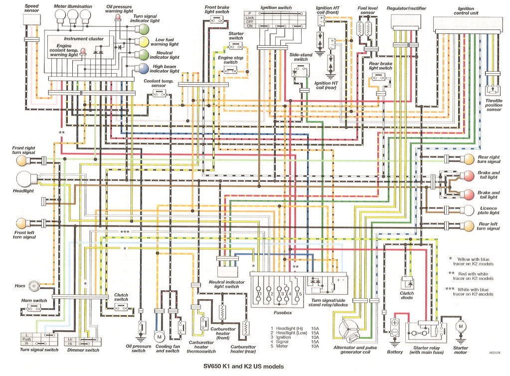

Non serve foto. Il cavo - non c'è e tutto è confermato anche dallo schema elettrico dove si vede che il meno del motorino di avviamento è collegato a massa. il ritorno è appunto sulla carcassa del motorino e si richiude da qualche parte col telaio e polo negativo della batteria.

Ho visto gli schemi elettrici della moto, sull'interruttore della frizione c'è un diodo. Potrebbe essere quello la causa del cortocircuito.
Si potrebbe fare questa prova (ma non me ne assumo nessuna responsabilità, farei prima svariate misure col multimetro!!!).
Riprova a dare + al morsetto del motorino e - sulla carcassa CON FRIZIONE PREMUTA e vedi se gira il motorino.

Messaggio da SteVe650s » ven mag 08, 2015 4:29 pm
Riguardando meglio lo schema... se dai un + al motorino e - alla carcassa, l'unica cosa che dovrebbe succedere è che il motorino dovrebbe girare. tutto il resto del circuito elettrico della moto è isolato, quindi non può essere nessun diodo a causare il corto.
Secondo me a questo punto, se sei sicurissimo che il motorino funziona, il motore è bloccato...
