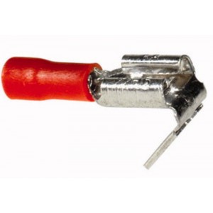

E fare una Y decente con i Faston, invece del rubacorrente?
Magari ti fai fare le saldature sul Faston da qualcuno. Così la modifica è facilmente reversibile.
mao80
Messaggi: 1883
Moto: sv650s K9
Nome: mauro
Località: capriolo bs
Re: PC3 usb, un aiuto da chi l'ha montata
Messaggio da mao80 » ven giu 19, 2015 3:18 pm
Volendo si puoi utilizzare anche un faston tipo questo
Immagine Immagine
