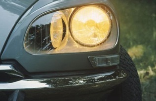

Fari orientabili...
una chicca che la DS (quella mitica)
offriva nel...'68!
