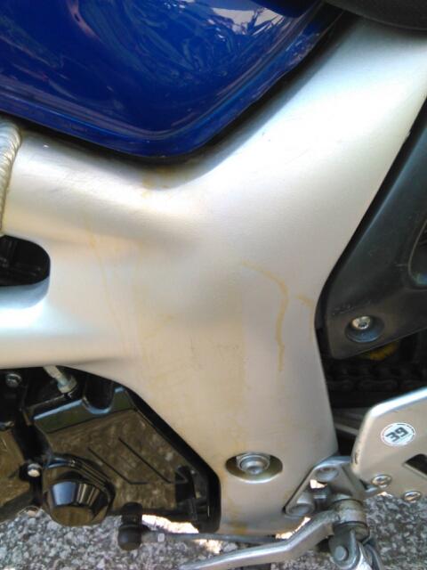

Come da titolo chiedo il vostro aiuto.
Quando due ore fa sono sceso a prendere la moto ho trovato una grossa colatura di liquido giallognolo con un forte odore di benzina lungo il telaio tra la sella e il serbatoio.pensavo fosse benzina ma non viene via facilmente.un amico sospetta possa essere il dot dei freni.qualche suggerimento?

Re: liquido giallognolo sul telaio
non è olio freni.
alza il serbatoio e controlla tubi e se hai il serbatoio che perde benzina
o magari qualche tubicino acqua radiatore

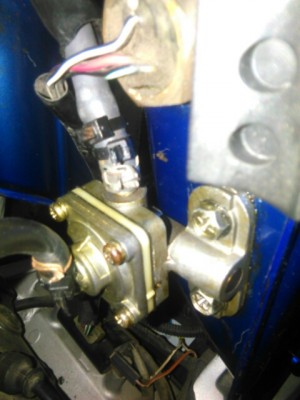

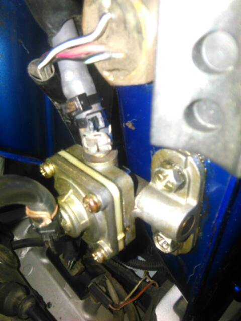

Lo stavo facendo proprio un ora fa.in effetti uno dei due tubi era un pò troppo fuori,rimesso ben in fondo e stretto con fascetta supplementare per maggiore sicurezza lui e il suo gemello.si presentava così
C'era in verità un pò di tracce di bagnato anche all'attacco del "rubinetto" sotto al serbatoio,non so se può esserci arrivato da quel tubo che è effettivamente vicino o se perde un pò.
Ieri mi si era ingolfata e non partiva,può essere stato quello a "forzare" la benzina e causare la perdita?il serbatoio sembra intatto e da stamattina fino ad ora nessuna ulteriore traccia.
Ho paura che ricapiti e con queste temperature è incendio sicuro della moto
Non me ne dice una buona...
Se fosse il serbatoio bucato,nella stessa posizione (sul cavalletto) non dovrebbe continuare a perdere?ho fatto benza quindi ora dovrei vedere i risultati a breve.

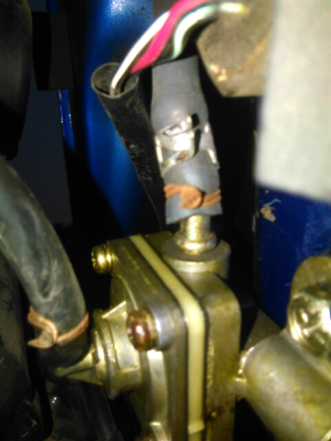

Re: R: liquido giallognolo sul telaio
ma ci vedo bene....o quelle due cose arancioni sembrerebbero pezzi di ferro filato attorcigliato e col tempo indebolito dalla ruggine?Astaroth2000 ha scritto: [img]//images.tapatalk-cdn.com/15/08/04 ... f3c7c6.jpg[/img]
che ci voleva a mettere due fascette di acciaio
una c'è l'altra no
non è che sono i tubi che stanno per cedere?
Si
Sono fil di ferro.ricordo del vecchio proprietario. Una aveva anche la sua fascetta l'altra solo il fil di ferro. Sostituto con le fascetta auto stringenti.
Ma perde cmq
Ora rismonto e verifico di nuovo
La benzina viene da qui anche s non capisco se all'attacco dei tubi dei carburatori o a quello sotto il serbatoio :|
A me invece controllando dove è più bagnato sembra proprio che possa essere la guarnizione del rubinetto perché all'altezza dell'attacco dei tubi è asciutto.
Ma è certo che sia benzi na? La benzina è talmente volatile e di colore diverso che a me non sembra proprio. Mha
Non è che non tiene un tubo dei recupero olio dei cilindri? Quelli neri che tornano alla cassa del filtro aria?
Magari annusare e sentire la densità con le dita può essere sufficiente. Comunque dal basso della mia ignoranza, dico che non è benzina.
L'unica cosa bagnata è il rubinetto sotto il serbatoio.
Portata dal meccanico: ha confermato,membrane del rubinetto andate.Suzuki vende solo il rubinetto intero (95 euro, mortacci loro) e cmq arriverebbe a fine mese.da eBay idem come tempistiche per le sole membrane di concorrenza.ho trovato un annuncio d ricambi usati nella mia zona,40 euro tutto il rubinetto,mi hanno assicurato che è stato testato e non perde.speriamo non abbia buttato soldi.
Se lo fa sempre, anche a motore spento allora è benzina.
Se capita solo quando giri, si è staccato un tubo che dal basamento va alla cassa filtro, e che casualmente è a sinistra...
I vapori a contatto dell'aria condensano e tornano olio.
Comunque la benzina non lascia tracce così evidenti come in foto, almeno a me non è mai capitato di trovare aloni così importanti dove usciva la benzina
In effetti rileggendo...Astaroth2000 ha scritto:A me invece controllando dove è più bagnato sembra proprio che possa essere la guarnizione del rubinetto perché all'altezza dell'attacco dei tubi è asciutto.
Va bhe.andiamo dal meccanico....
Inviato dal mio HUAWEI Y530-U00 utilizzando Tapatalk
Potrebbe essere la membrana rovinata, anche perché prima hai scritto che avviando era ingolfata.
È un difetto noto, la controllai anch'io.
Strano però quella cascata gialla. Ne deve essere uscita molta di benzina.
Intanto che hai il serbatoio alzato, controlla i tubi del ricircolo. Potrebbero sfiatare
