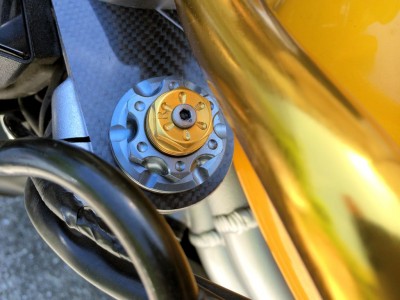

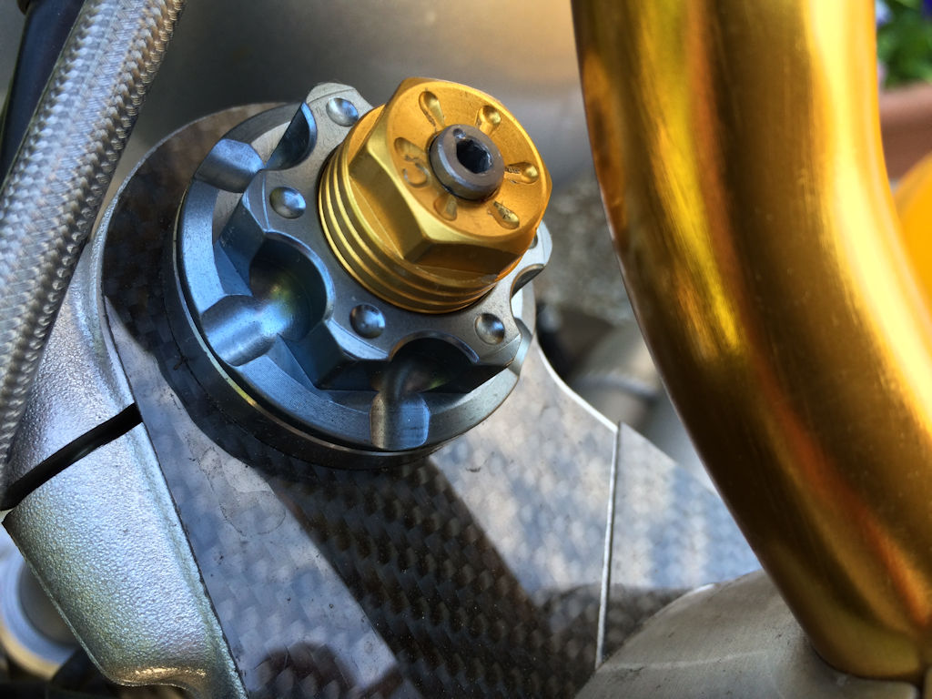

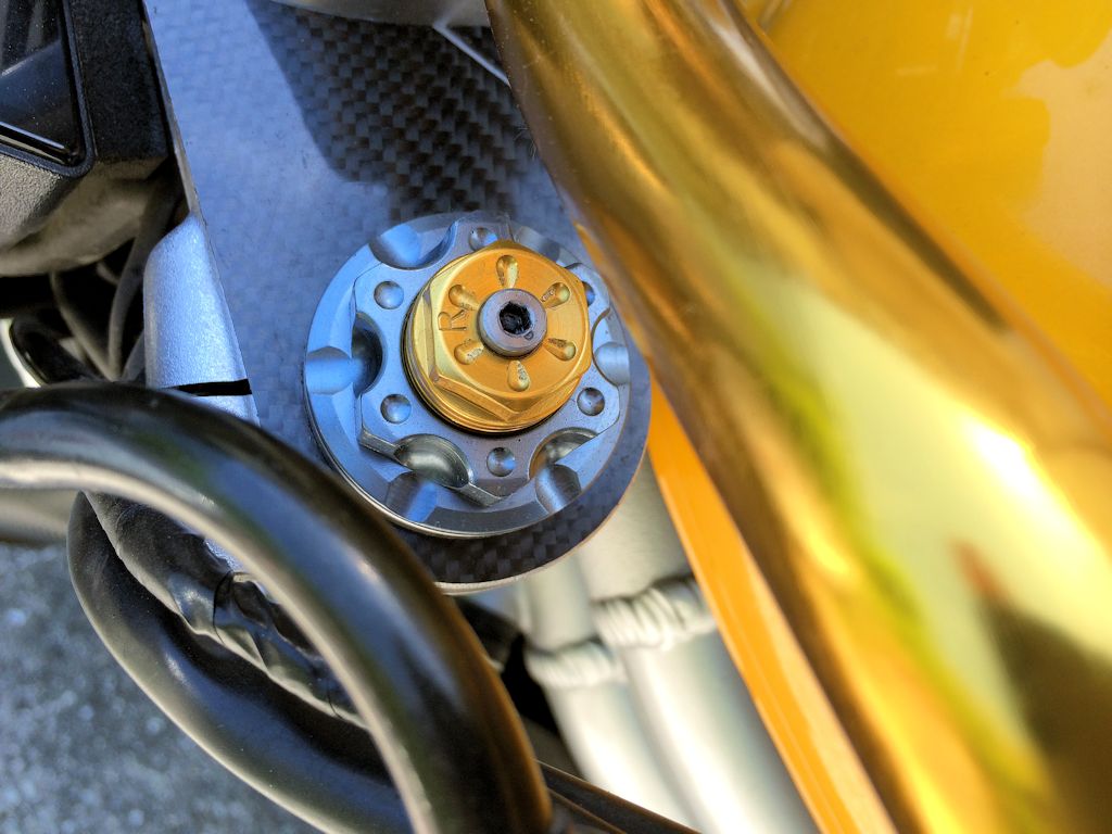

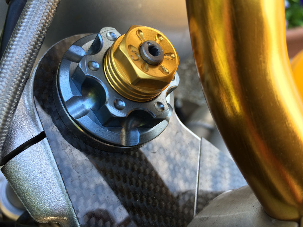

Messaggio da r----y » lun ago 01, 2016 12:13 pm
:freccia: Ecco le foto del kit completo Andreani installato sulla mia :up:
