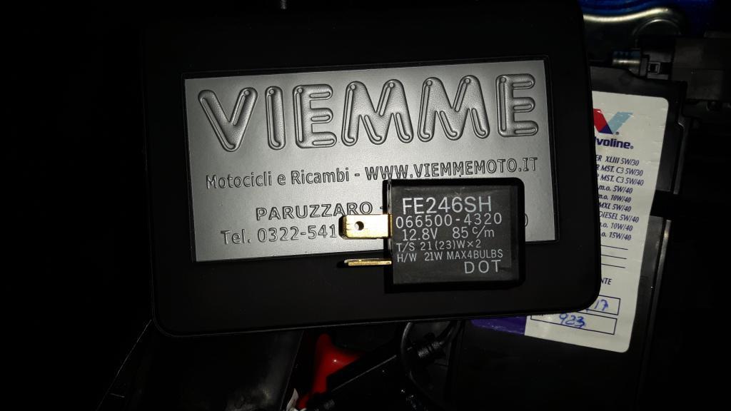

ok ti aiuto io perchè ho montato tutto poco tempo fa....
il rele a 7 pin tipico suzuki sulla sv 650 del 2016 non c'è più ma c'è un comunissimo e standard a 2 pin.
Quello che ti hanno dato lo si può adattare come dici tu oppure puoi comprare uno identico all'originale senza modificare nulla, basta scollegare il morsetto a "L" dal vecchio e metterlo nel nuovo senza nessuno sbattimento. Viene ancorato tramite un gommino forato e anche quello è standard.
quindi ricapitolando puoi comprare in tranquillità uno dei seguenti modelli:
https://www.amazon.it/RELAIS-RELE-RESIS ... rele+2+pin" onclick="window.open(this.href);return false;" onclick="window.open(this.href);return false;
questo ha anche il cicalino che ti segnala che hai le frecce inserite (ad alcuni piace ad alcuni no)
https://www.amazon.it/Fafada-Rel%C3%A8- ... rele+2+pin" onclick="window.open(this.href);return false;" onclick="window.open(this.href);return false;
questo è come sopra ma non ha il cicalino
https://www.amazon.it/Correzione-Lampeg ... regolabile" onclick="window.open(this.href);return false;" onclick="window.open(this.href);return false;
questo ha in più la possibilità di regolare la velocità di intermittenza tramite un piccolo cacciavite
Ci sono anche di forma cilindrica se ti piacciono, quelli a 2 pin sono in assoluto quelli più standard utilizzati anche in molte automobili.
Se stasera ho un attimo faccio una foto
Spero di esserti stato d'aiuto

Si il relè si trova sotto il sellino passeggero, di fianco ai fusibili.skywalker67 ha scritto:Sarei interessato a sostituire il relè frecce (originali) con uno dotato di cicalino sulla mia SV 2016.roar ha scritto:https://www.amazon.it/RELAIS-RELE-RESIS ... rele+2+pin

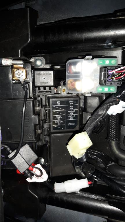

Re: relè frecce led SV 650 mod. 2016
Beh, si, in effetti quando hai scritto del sellino del passeggero avevo intuito che ti riferissi ai modelli precedenti di SV, ma alla fine sotto la sella non sono poi tanto diverse.
Immagino che il relè sia questo.
Ora cerco qualcosa di compatibile con il cicalino.
Si il relè che hai fotografato sembrerebbe quello delle frecce, anche perché corrispondono anche le potenze (21w e 4 bulbs, cioè lampade).
