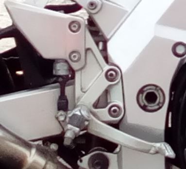

Perdonami, ma chi l'avrebbe detto che le pedane sono diverse fra S ed N?
http://moto.zombdrive.com/images/suzuki-sv-650-11.jpg" onclick="window.open(this.href);return false;" onclick="window.open(this.href);return false;
http://moto.zombdrive.com/images/suzuki ... 2012-1.jpg" onclick="window.open(this.href);return false;" onclick="window.open(this.href);return false;
:mumble:
ps: non capisco, cosa ti impedisce di comprare quello che hai linkato? :mumble:

dalle foto che ti ho messo direi che sono identiche, che è poi ciò che ho sempre saputo.

Le pedane per la 2003 si differenziano tra n ed s... dopo il 2003 vai sereno.
Le ho entrambe a casa te lo posso garantire :lol:

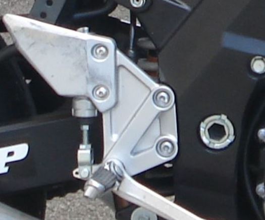

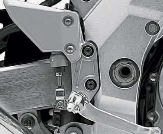

Nel pomeriggio vi faccio una foto comparativa per capire... In ogni caso le pedane della s del 2003 sono le più arretrate e più alte rispetto alle altre annate.

La pedana smontata è di una s del 2003
L altra montata quella dei modelli successivi
Idem la pedana freno

Credo che così si capisca meglio
La prima è S-k3
la seconda S-N k8
la terza N-k3
ad occhio dire che
la S-k3 è la più alta ma non la più arretrata
la S-N k4 in poi è la più arretrata ma più bassa della S-k3
la N-k3 è bassa come la k4> ma la meno arretrata di tutte.
